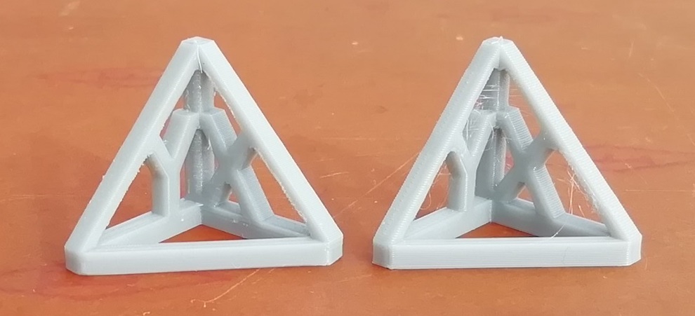

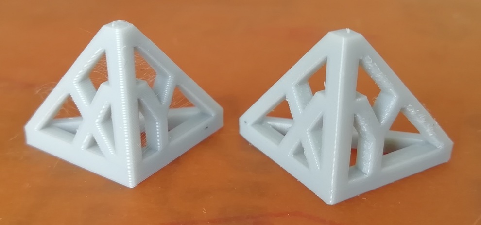

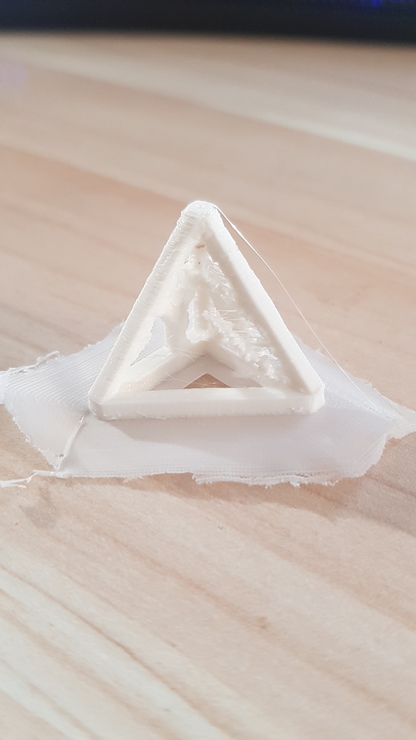

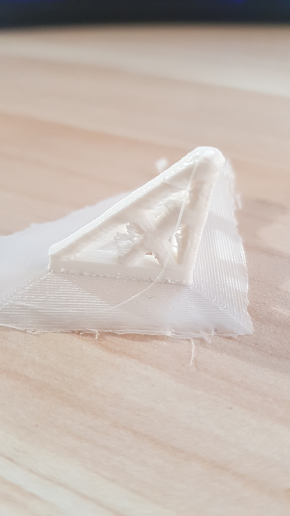

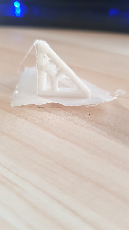

Jelentem nekem ilyen lett
 az alsó rész hibátlan szerintem a többi meg hát ja
Hiába van vissza húzás folyás az van + tárgy hűtés nincs
220°60° 0,1 réteg

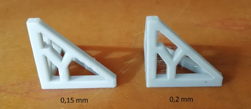

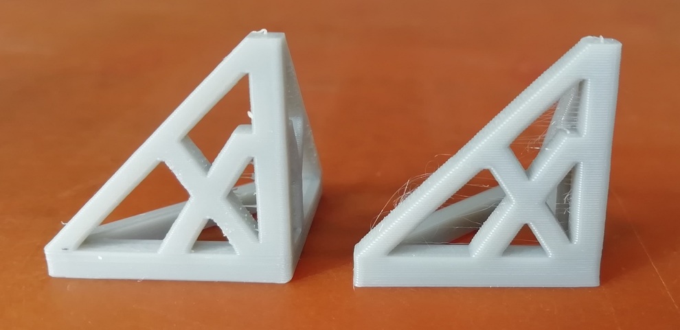

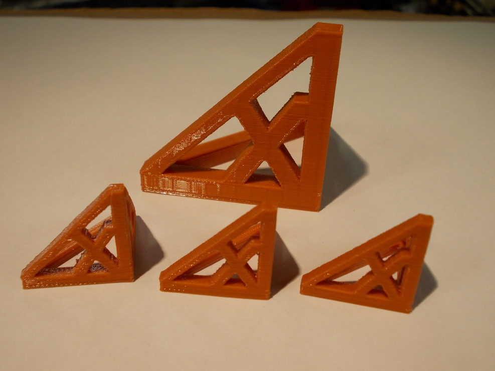

Én is kinyomtattam ezt a 20x20-as XYZ-t.
0,15-tel nyomtatva az élek ragyásabbak, mert nyomtatás közben deformálódnak (fölhajlanak) a ferde részek sarkai. Lehet, hogy még nagyobb hűtés kellene neki, vagy ettől is kisebb sebesség.
0,2-vel szebbek az élek, mert már nem hajlanak fel a sarkok annyira, pedig ez gyorsabban lett nyomtatva. Pókhálós meg azért lett, mert visszahúzáskor a Z-t emeltem, és ilyenkor pókhálókat gyárt. Ha nem emelem, akkor nincs ilyen probléma.

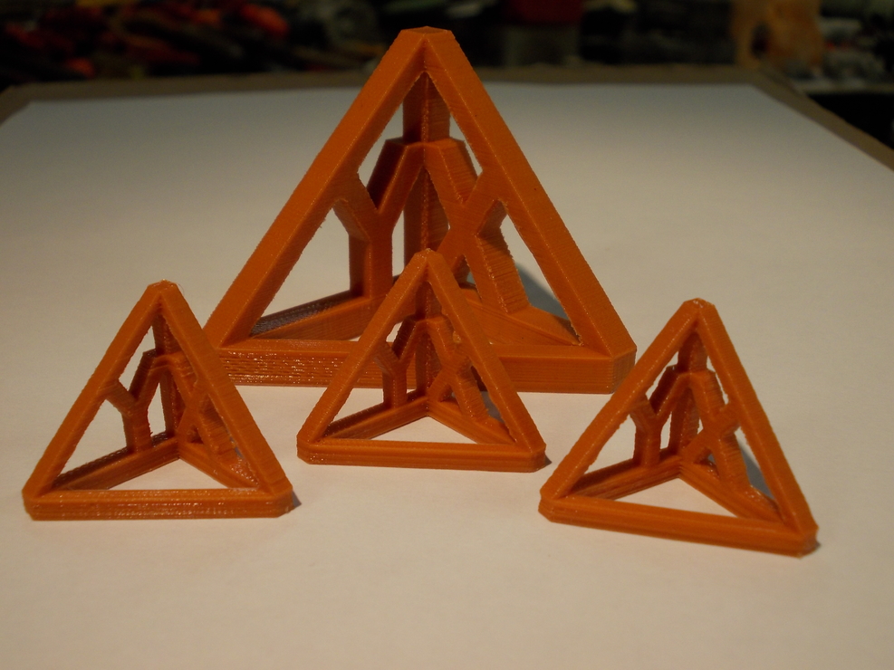

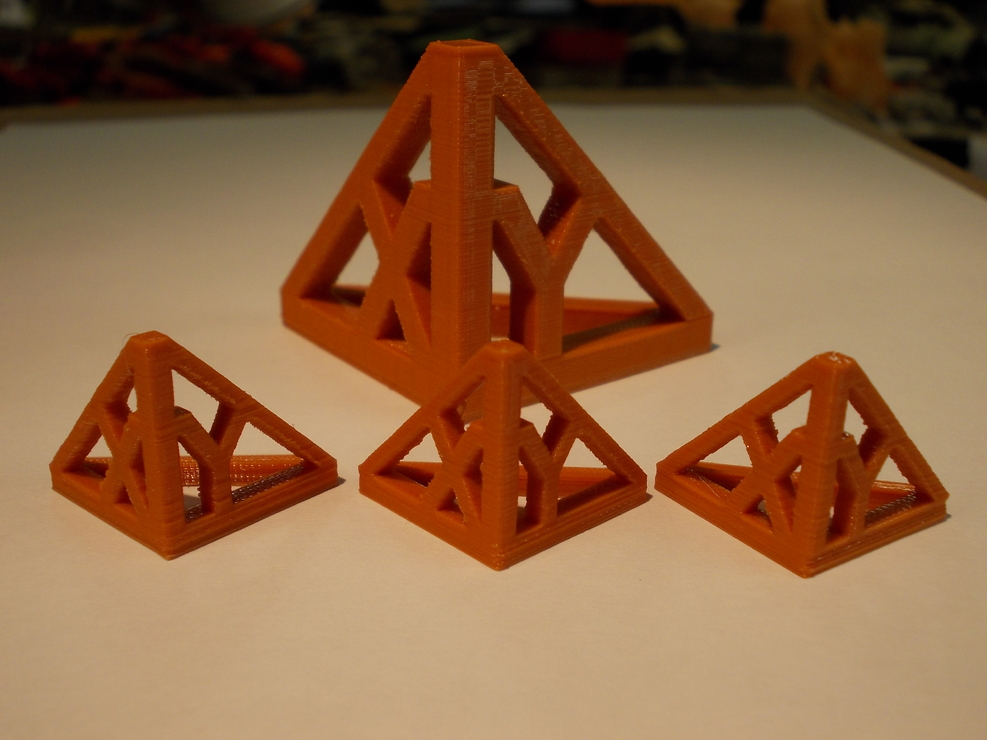

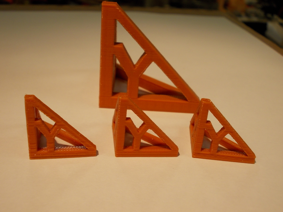

Három példányban nyomtattam a 20x20-ast, balról jobbra, 0,1 - 0,15 - 0,2 rétegvastagsággal.
Egyéb paraméterek azonosak voltak, mindhárom rétegvastagságnál.
Visszahúzás -dierkt extruder- 2,5 mm sebesség 30 mm/s, "Z" emelés nincs, fúvóka 0,3 mm.
Számottevő különbség nincs a három nyomat között, talán, 0,15-ös réteggel készült a legjobb.
A háttérben a negyedik, 40x40-es élhosszal készült, 0,15-ös réteggel, a többi paraméter ugyanaz mint a kisebbeknél.
