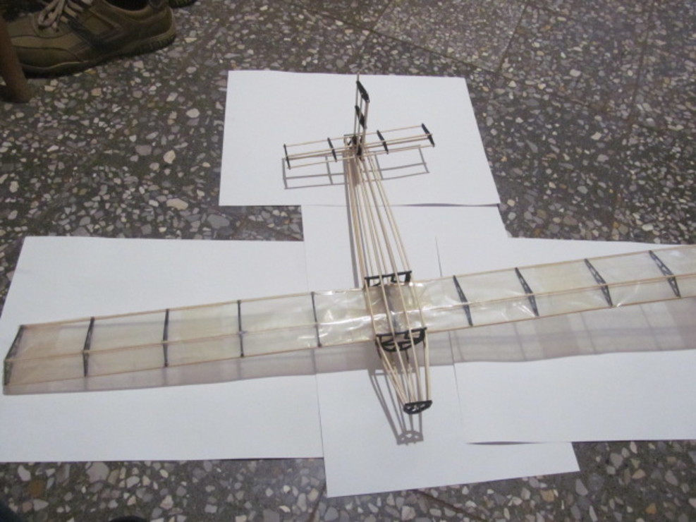

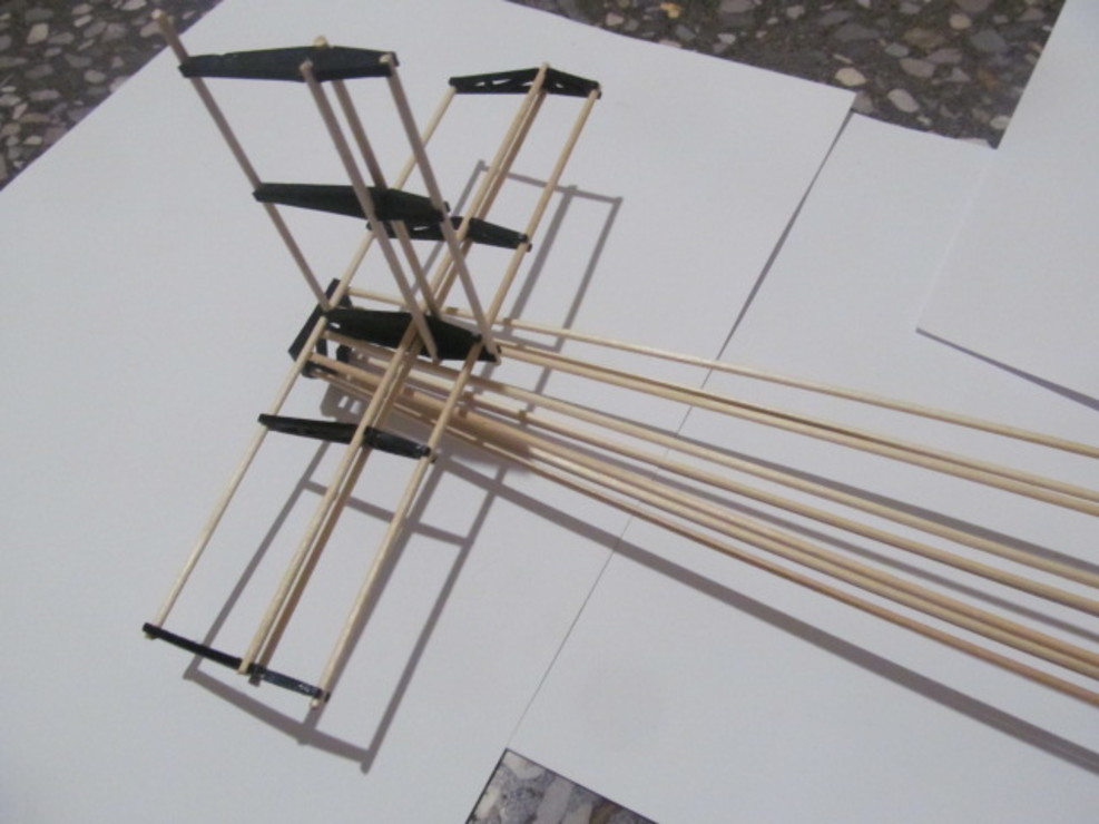

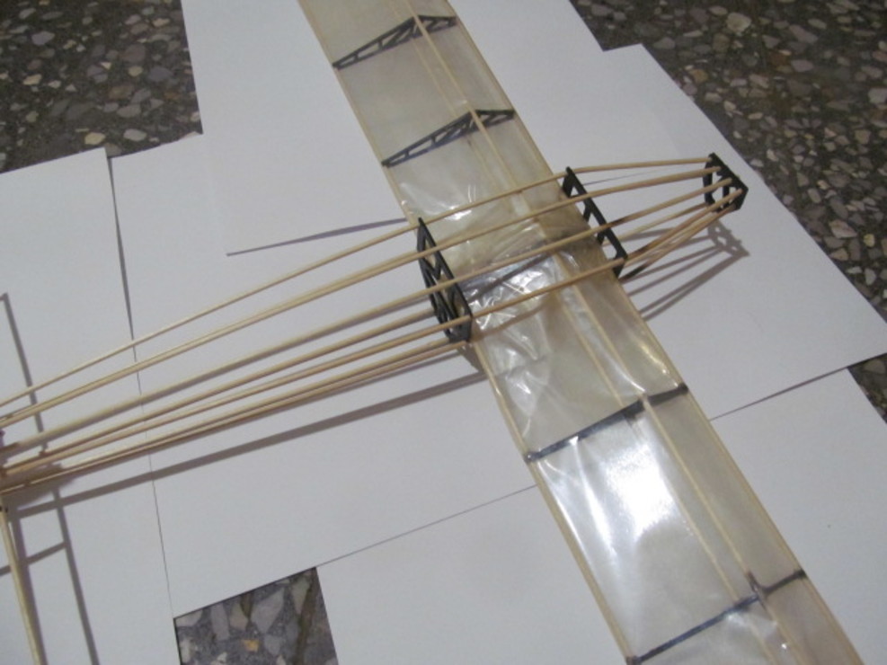

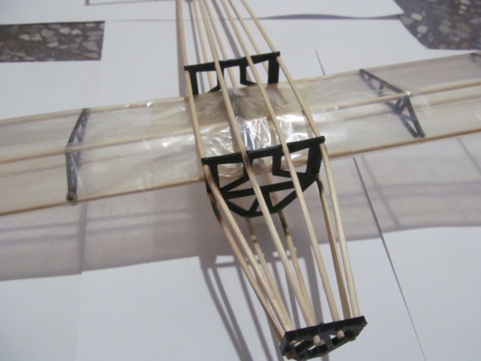

Könnyűszerkezetes gép. Idáig 79gram .

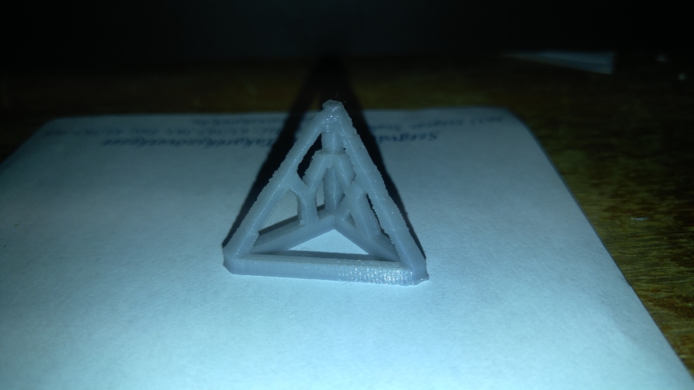

Ha már mindenáron 3D... akkor egy Clark-Y profil talán előnyösebb lett volna mint ez a kissé sarkos változat.

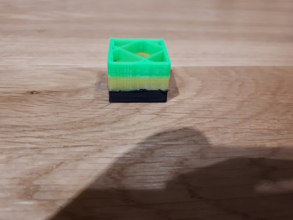

hütés nélkül nemsokat ért ez a teszt....[#sniffles]

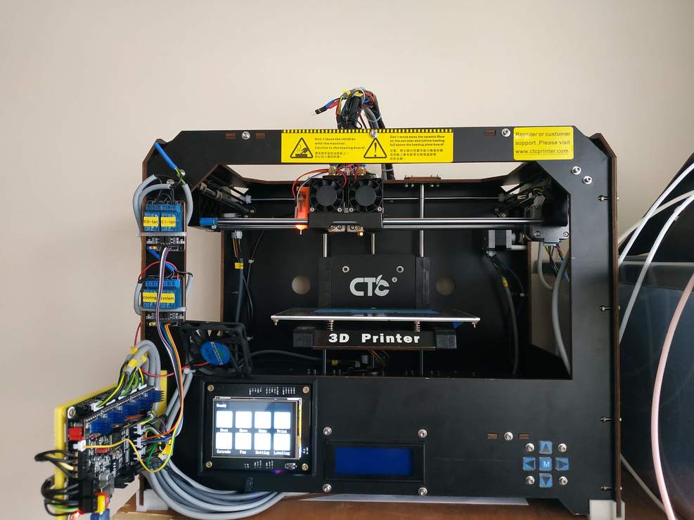

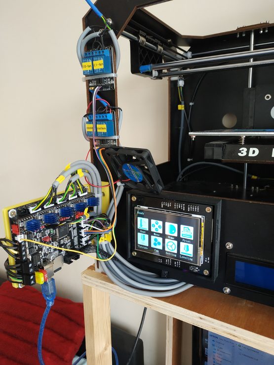

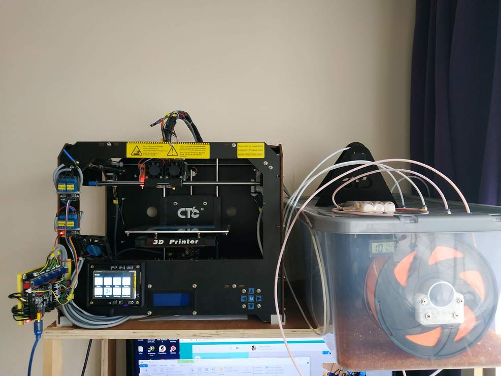

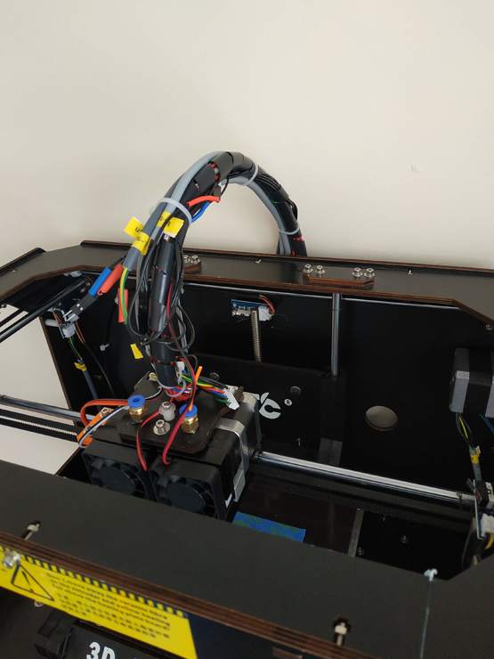

Volt szó itt a Bigtree SKR 1.3-ról nem rég. Mivel a jelenlegi CTC Replicator 1 Dual procija cserésnek bizonyul, gondoltam először kipróbálok én is egy 32bit-es alaplapot [#kacsint]
Jelenleg programozás előtt itt áll a dolog. Kábelezésnél döbbentem rá, hogy a fan kimenetek csak vezérlések, ezért a sufniban talált két dual relay fog ideiglenesen közreműködni.
Ha valakinek konkrét tapasztalata van ezzel az alaplappal, privátban megoszthatna velem egy-két intelmet mielőtt végtelen loop-ba kezdek valami szívatós dologgal. [#falbav]
Ezel kiprobálnám RepRapFirmware Marlin2 még nyügös...
frkdv6dyr
Első ránézésre ez karakteres kijelzőhöz van, de még nem néztem bele. Az tény, hogy a Marlin már most szórakoztat pedig csak az első részeknél tartok [#falbav]
