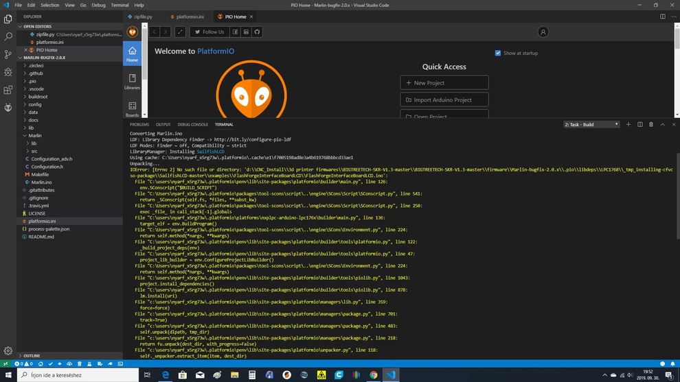

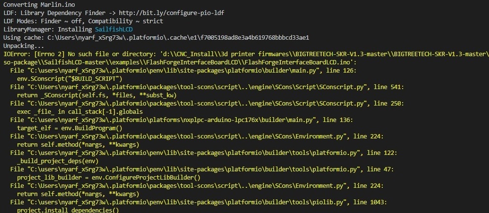

Nem nagyon sikerült megértenem [#conf] átolvasás után inkább még jobban összekavarodtam. De ami még jobban bosszant, hogy a Marlin az elején elvérzik amikor még csak a könyvtárakat csomagolja ki és installálja. Még csak az alapot fordítottam le belepiszkálás nélkül. Kicsit nem értem.

Utvonal nem találja mert szünet pont nem lehet a mapa nevében ezt vélem hibának!
Elsödleges helyet használj C meghajtó pl![#nyes]

SUCCESS   00:09:28.119
eszembe nem jutott volna a szóköz [#falbav]
Köszönöm
