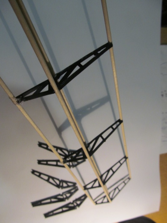

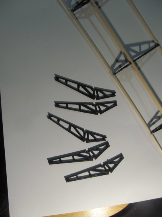

Egy kis próbálkozás. PLA 220 fokon,40 mm/s. asztalon maszkoló
szalag lakkal.
wwdjyffm3

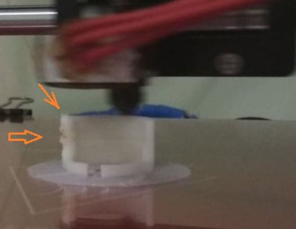

Tudja valaki, mitől keletkezhet a többlet anyag a bal szélén?
Főleg vékony alkatrészeknél jön elő, hogy egyik oldalra "gombócot" tesz. Bekezdésnek gondoltam, de már nem tudom.
Cura programmal kisérletezem.
Alapanyag ABS
Extrúder/tálca hőmérséklet: 220/115°.

Kaputelefonnal fotóztad ? [#nyes][#nyes]
Egy élesebb kép sokat segítene mert én így nagyon nem tudok kivenni belőle sok mindent ( lehet a reggeli kávé hiánya), olyan mintha még hullámos is lenne a felület.
Ennyiből tényleg nem látszik, így a nyomtatásban tanácsot sem nagyon tudunk adni, viszont fotózásban igen [#nyes]
-Ha sötét szobában fotózol mindig tegyél oda rendes megvilágítást ÉS a vakut is kapcsold be mellé.
És minden szoba sötétnek minősül fotózás szempontjából, amibe nem a tűző nap világít be egy falnyi üvegen keresztül.
-Ne mozgasd a gépet/telefont. Legyen stabil a gép is, meg a fényképezés alanya is. Ha mozgás közben akarsz fotózni, akkor sokkal jobb gép kell hozzá, és még több fény, a lehető legrövidebb záridővel.
+1 Valószínűleg túl sok anyagot nyom.
Kalibráld be rendesen a nyomtatót kezdésnek. A továbbított szál hossza pontosan annyi legyen amennyit beírsz.
Aztán jöhet a teszt tárgyakon a sebesség, hőmérséklet, flow korrekció. Retraktot is teszteld. Olyan értékre kell állítani ahol elkezdi abbahagyni a szál húzást. Nagyobb értéktől könnyeben beragad, szóval érdemes minimumon tartani
Ehhez használj kalibrációs tárgyakat. Pl. két egymás mellett lévő négyszög keresztmetszetű oszlop szimpla falvastagsággal kitöltés nélkül, jó teszt a Retraction distance és a Rectraction extra prime amount paraméternek. Előbbi a visszahúzás hossza, utóbbi, pedig azt csinálja, hogy annyival többet tol vissza a retrakt után, hogy kompenzálja a fej utaztatás közben kicsepegett anyagot. Ha ez nagy, ez is tud bogyózni réteg kezdésnél, ha kicsi akkor meg hiányos lesz az anyag. Ez kisebb alakzatoknál feltűnőbb.
Idézannyival többet tol vissza a retrakt után, hogy kompenzálja a fej utaztatás közben kicsepegett anyagot.
Ezt, gondolom nem így akartad írni.[#kacsint]
Ha utazás közben csepeg a fej, akkor rosszul van beállítva a visszahúzás hossza, és/vagy a sebessége.
Ha ez a két érték jól össze van hangolva, akkor nem jelenhet meg utazás közben "csepp" a fúvóka végén.
Ha van, akkor érkezéskor pont olyan "göböket" rak a fej, mint a mosott, alig-alig értékelhető képen is látszik.
Egyébként az utazási sebességtől is függ, hogy lesz-e ideje a következő érkezésig visszafolyni,és cseppenni a már visszahúzott szálnak.
Ha alacsony ez a sebesség, bizony visszafolyhat, még amúgy jól beállított visszahúzásnál is.
Persze, ha "gravitáció mentes"-re sikerül kialakítani a nyomiga környezetét, akkor...nem![#nyes]
