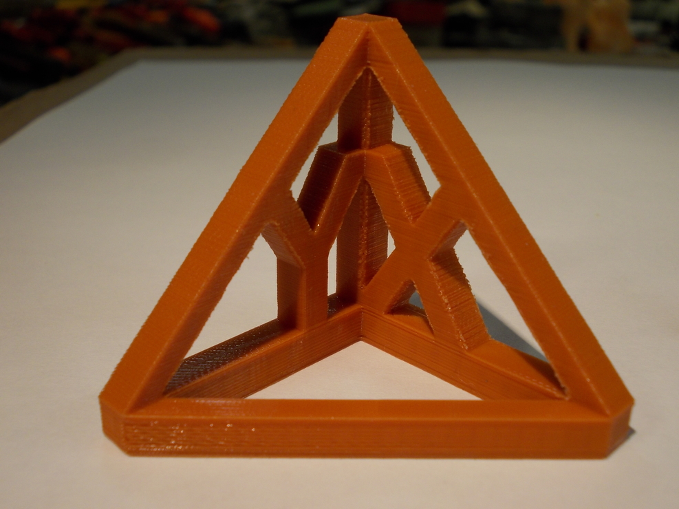

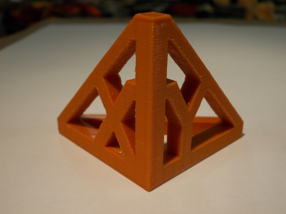

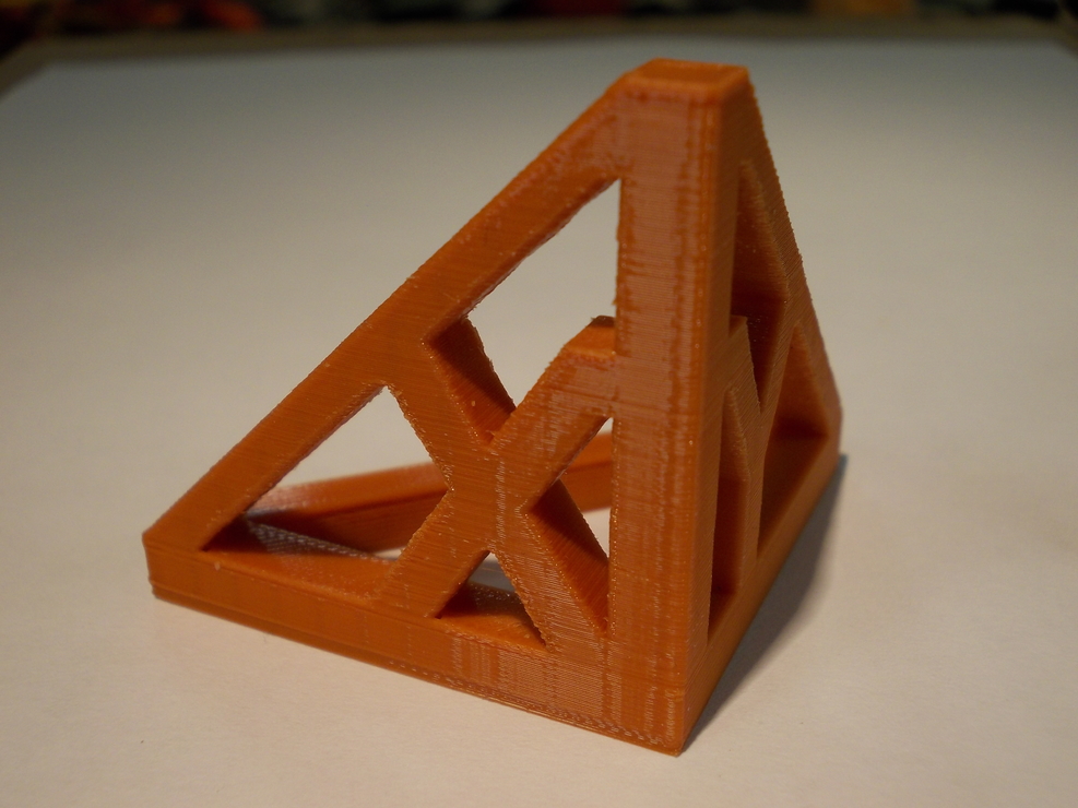

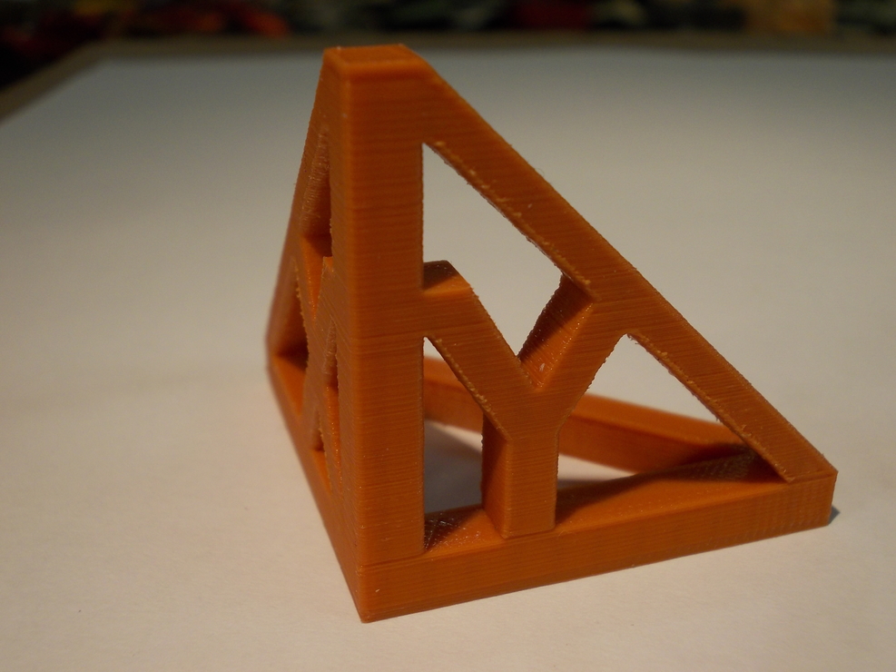

A 0,15-ös réteggel készült 20x20-as, kicsit közelebbről...
Ez egy jó teszt volt a nyomtatónak és nekem is.
Lehetett tanulni vele.
Kösz, jó  hogy beraktad.
Nekem is most lett egyértelmű, hogy Z emelést csak nagyon indokolt esetben érdemes használni, pl doboz nyomtatásnál nekem, ahol keresztezi a doboz oldalát az üresjárat.
Valószínűleg érdemes lesz nekem is venni 0,3 fúvókát.

Nyomtattam már régebben is ezt a "tesztet", talán...mutattam is akkoriban.
Lényegében egy adott anyagra/filamentre, jól be lehet vele állítani a nyomtatás paramétereit.
Hőfok, sebesség, folyás, visszahúzás, hűtés, stb.
Most megint azért került elő, hogy pontosítsak a beállításaimon.
Régebben, én is favorizáltam a "z" emelést, szinte mindig azzal nyomtattam.
Igen ám de rájöttem, hogy azzal csak "áthidalok", vagy elegánsan megkerülök más egyéb beállítási problémákat.
Írtad lentebb, hogy...
Idéz...nyomtatás közben deformálódnak (fölhajlanak) a ferde részek sarkai.
Lehet a hűtés elégtelensége, lehet magas a sebesség, mint ahogy írtad is...
De lehet a túl rövid -beállításokban nullán hagyott, vagy alacsonyra állított- rétegidő problémája is.
Ha kevés a rétegidő, ilyen pici "vacaknál" mint ez az XYZ is volt, nincs elég ideje hűlni a rétegnek mire megint odaér a fej föléje,és már rakja rá a következő réteget.
Ha kellően hosszú a rétegidő, a Cura tudni fogja, hogy lassítania kell, és meg is teszi.
Milyen falvastagsággal nyomtattál?
Ilyen aprón tagolt testeknél, a falvastagság csökkentésével is lehet látványos javulást elérni, még akkor is, ha a kitöltést nagyobbra választod hozzá.

A falvastagság 0,8 volt, a rétegidőt a 0,2 változatnál módosítottam, jobb is lett.
Ilyen kis területű nyomtatásnál nem szabad sietni, úgy tűnik, a hűlés fontos.
Mostanában kezdtem használni a Z emelést, de mostantól csak nagyon indokolt esetben fogom.
A nyomtatási idő a 0,2-esnél 18 perc volt, a 0,15-nél 27p körül.
