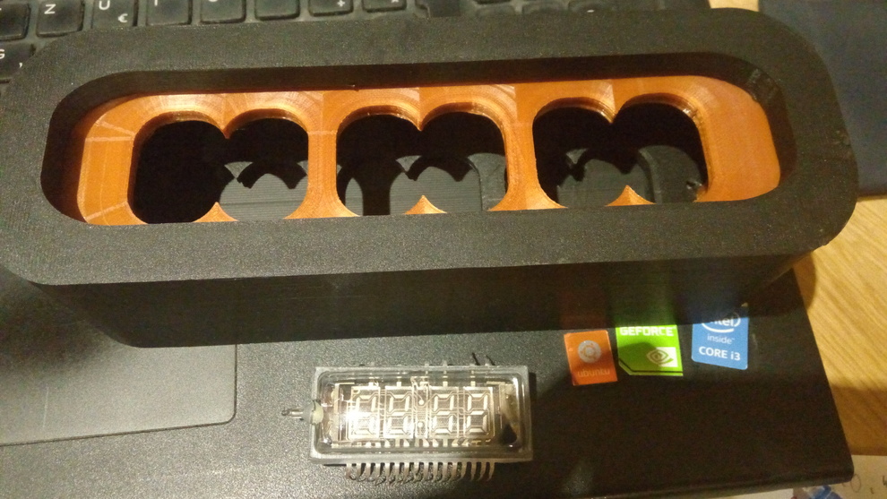

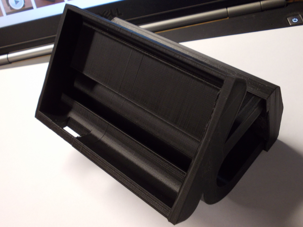

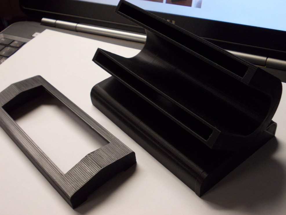

Készülget valami más is...a tok méretei az én kijelzőmhöz igazítva.[#crazya]
10-12 óra...
Szorozd be egy általad gondolt összeggel,és...add el.[#vigyor2]

És ha szabad kérdezni mivel igazítottad ?

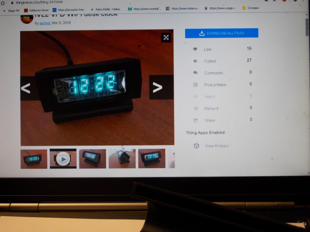

Szuper!
Még tavasszal megépítettem ezt az órát hozzá nyomigáztam a dobozt is. A tulaj a munkahelyi asztalán nagy becsben tartja.
Lehet még egyszer összedobom......
Szabad.
Ha "ló nincs, szamár is jó" alapon...

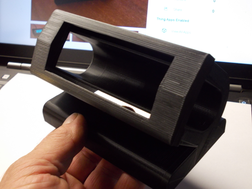

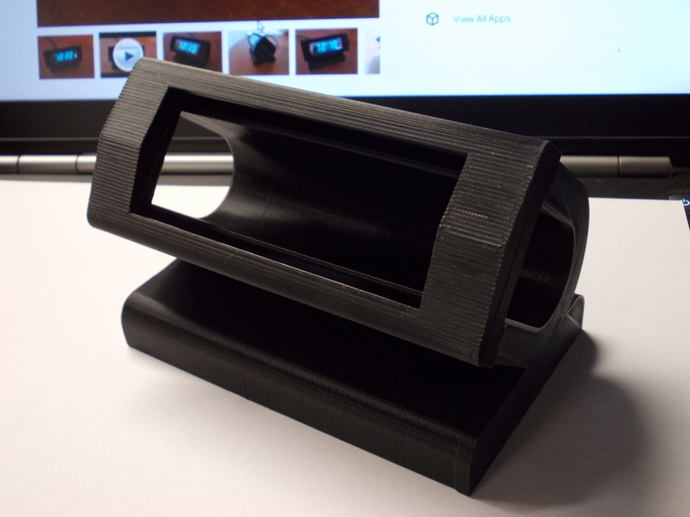

Itt eszetlenkedtem, amit tudtam.[#smile]

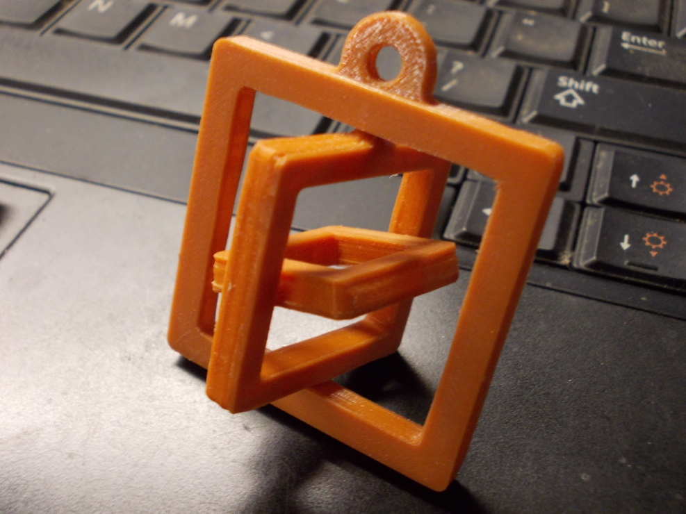

Én sem tétlenkedtek... Egy kis réz próba.
Közben megtaláltam a csövet is..
Tétlenkedtem.  brrrr
