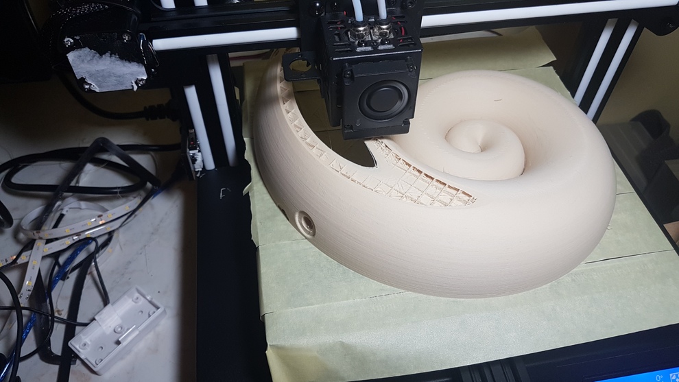

Fa hatású PLA val... csak még nem jöttek meg a full range hangszórók hozzá :)

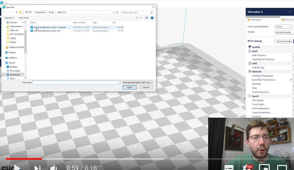

Én erre gondoltam, 2 percnél, rá tud kattintani a két külön színre:
https://www.youtube.com/watch?v=RE-ZgJ5vzXk&t=122s
leg elején a lényeg 2 model egymásban 2db stl![#vigyor]

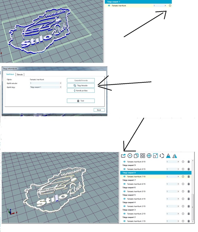

kicsit macerás de műkszik
pont egy nagyon sok darabbol álló stl t raktam 19db
