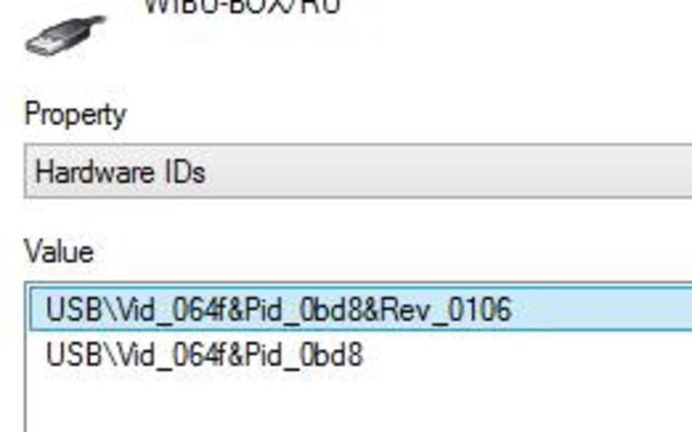

Más az ismeretlen eszközhöz is füz a windows egy vidxxxx/pidxxxx számot az alapján lehet illesztő drivert is keresni![#rolleyes]

vidxxxx / pidxxx  milyen számok vannak sárga kérdöjeles eszközné mks usb?
Csak egy példa ha kérdöjeles az eszköz akor is van vid/pid...

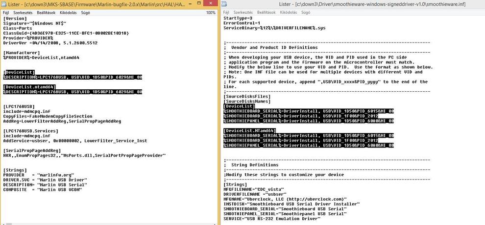

Marlin\src\HAL\HAL_LPC1768\win_usb_driver\lpc176x_usb_driver.inf
mks 1.3 valamelyik vid/pid szám sora ugyis hivatkozni fog...
