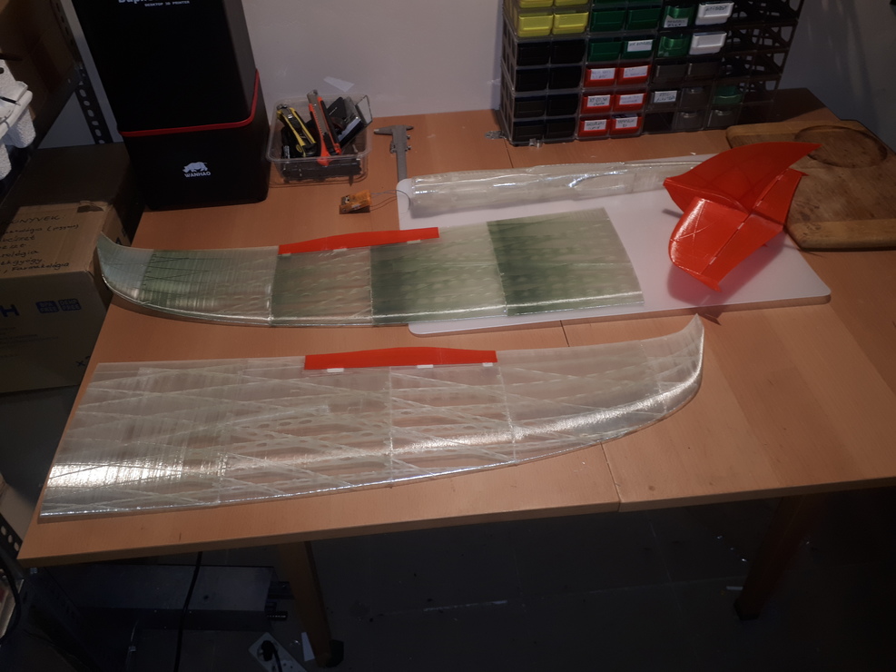

Kell hozzá még vennem egy 10-es karbon csövet, meg motort meg propellert, aztán össze is tudom rakni repkészre.
Nyomtatni már csak a motortartót kell, de az nem nagy téma.

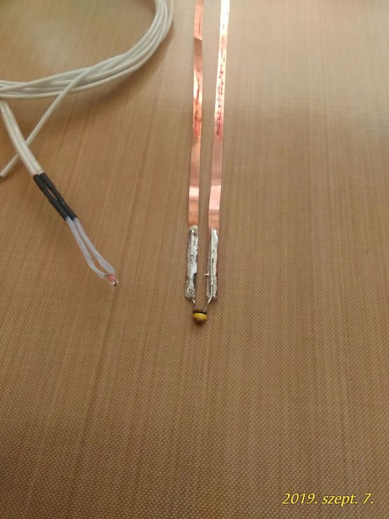

Lassan kész a fűtőágyam és a kérdésem, hogy melyik hőelemet rakjam be. Van gyári és van a másik amit NTC 100K-nak vettem.
Ezt adták. A színei sorban: arany-sárga-fekete-barna.
Igazából én az üveglap hőjét mérném közvetlenül, mivel azon történik minden. Esetleg valaki alkalmazza az ilyen megoldást, vagy nem mert nehéz megfúrmi az üveget.
barna-fekete-sárga-arany
Mivel sem a "gyári" sem a "másik" B értékét nem ismered (B: hőmérséklet érzékenységi index) nem lehet igazán jó választ adni a kérdésedre.
De miért is nem tetszik a "gyári" ha az is van?

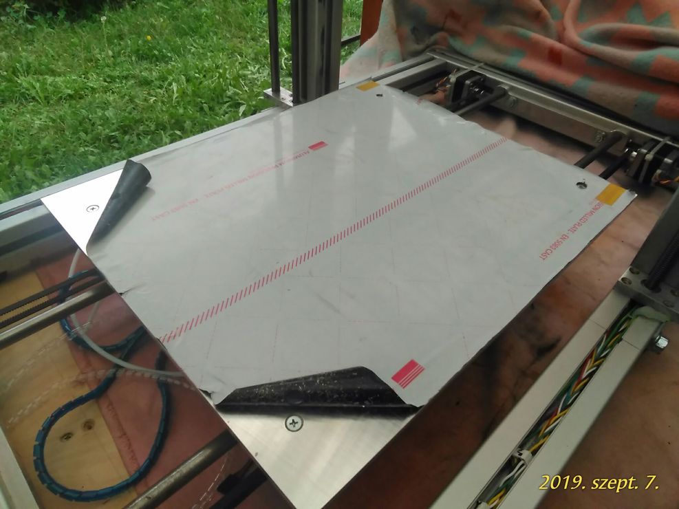

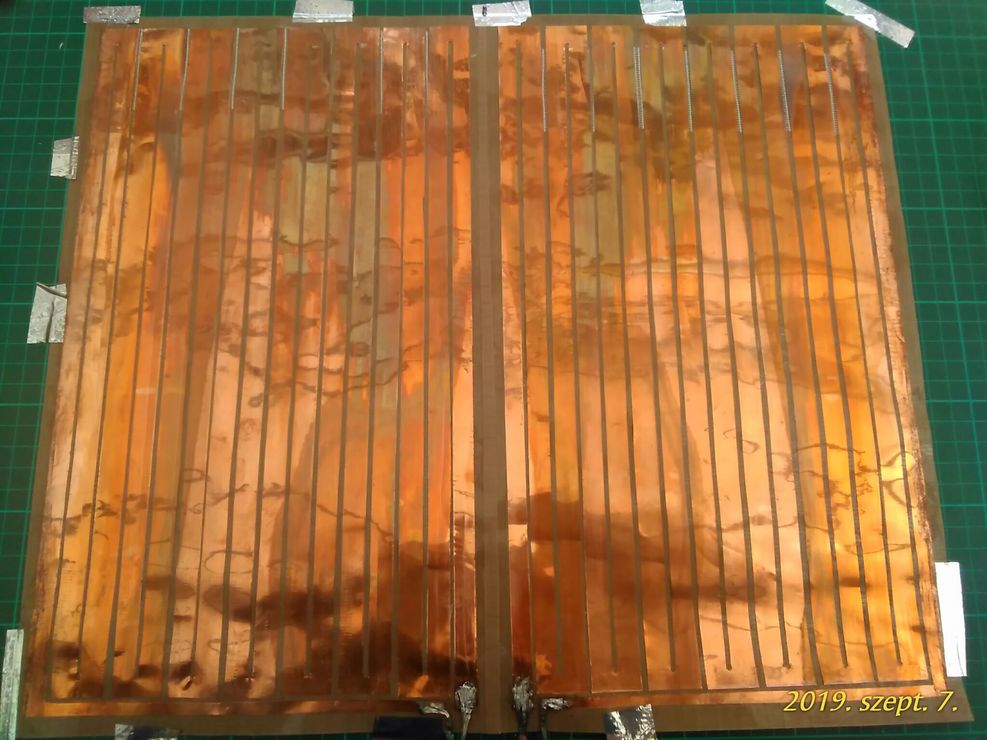

Na így néz ki az elkébzelés. Üvegszálas teflonfólia közé rakom. A következő kérdés az lenne, hogy mi kell még hozzá ha nem a kártyáról működtetem. 12- vagy 24 V ami biztos.
Az asztallap alu lesz, de nem szeretném az egészet felfűteni, ezért rakom a kettő közé. Az alu felé majd még kap egy kis szigetelést.
Akkor az ágy és az üveg közé mehet a hőérzékelő?
igen!
Nem tudom a szekciós fűtés menyire fog működni mert a hideg rész amit nem akarsz fűteni elvezeti a felfütöt részről a höt és egy nagy átmeneti különösség lesz az asztalon nem lesz egyenletes ez nyomatnál majd vetemedéssel fog járni de az asztal síkja is lehet elcsavarodik majd tized mm valószínű....
de puding evés..[#kacsint]..
Néz csak valami ilyesmi beszélek .....
Igy is nagy küzdelem folyik amikor a nyomat magasságával gyorsában hül a tárgy mert jobban zsugorodik a műanyag igy a félsörétégben mindig van feszültség és kifrire törekszik a tárgy ha nem egyenletes az asztal fűtésed akor ezt leghamarabb elkezdődik (nagyobb lesz a kifli hatás....[#whatever]
