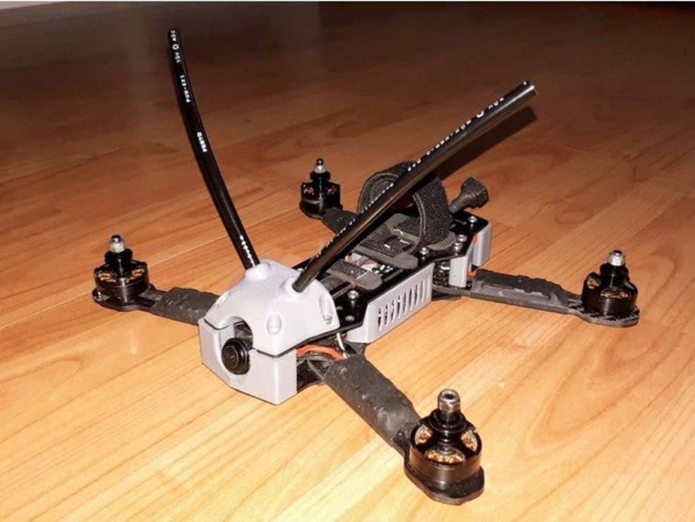

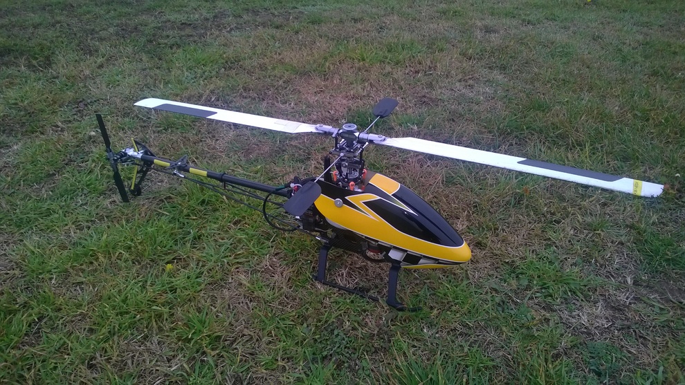

Szimulátorban már régóta megvoltak a repülők, és a levegőben sem vagyok teljesen kezdő [#vigyor]
Van egy Trex450 rendszerű 3D helim meg ZMR250-es FPV racer quadom.
És már ezeken is van jó pár nyomtatott alkatrész, amit én terveztem.
Virbo
A Trexet ki is tudod repülni? :D
Dehogy [#rolleyes]
Iskolakör, nyolcas, négyszögelés megy, looping (minden irányba) és a gyors fordulóim is kezdenek szépek lenni, ha nem hagyok ki sok időt. De fejjel lefelé nem repülök, hátra felé sem, illetve ezeket a szokásos versenyszámokat sem közelítem még agyilag sem [#vigyor] Ez a tic-toc, káosz, rainbow, tölcsér, nekem elég életidegen.
Bár most (tavaly) tuningolni kellett, mert már lustának éreztem. Raktam bele nagyobb teljesítményű motort, 4cellás akkut, kisebb fogaskereket, kijjebb raktam a szervón a gömbcsuklókat, hogy nagyobb rotor állásszöget lehessen állítani, aztán az első tesztnél nem tudta visszahúzni a szervó a kollektívet, és belecsapódott a plafonba.
Most jutottam oda, hogy újra összeraktam, és elkezdtem repkedni, de annyira kijöttem a gyakorlatból, hogy az eddigi tuningok feleslegessé is váltak [#vigyor]
