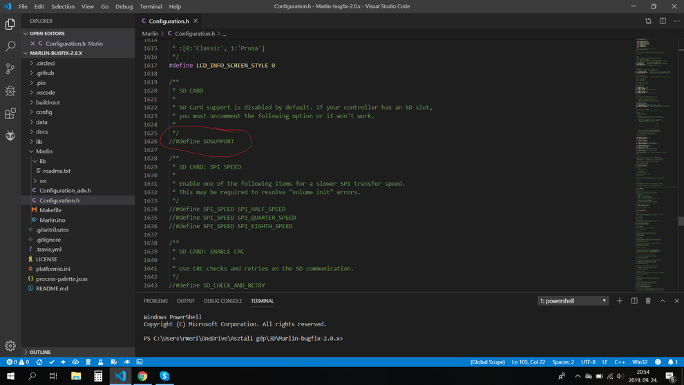

A bekarikázott rész be volt kapcsolva azóta nem jó.
Bekapcsoltad sd kezelést !

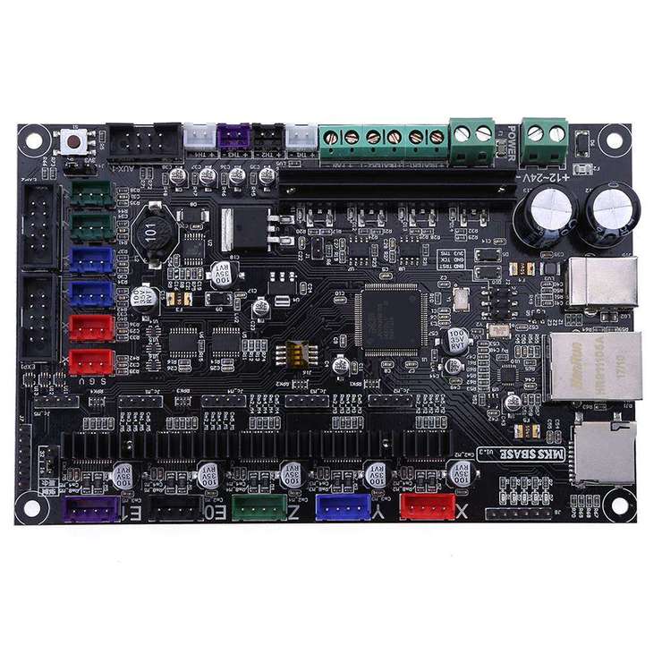

Viszont az mks lapon nincs jumper amit át tudnék rakni usb re
Formázás  3. pontja keresse meg a piros áthidalót a re-arm táblán az alaphelyzetbe állító kapcsoló mellett. Mozgassa az áthidalót az ,,USB" (jobbra) helyzetbe, hogy a táblát az USB-port táplálja.
ugye ha jól értem itt már a lapon kéne állítani,na de mit ha nincs jumper ?

A Legjobb videót linkelted be :D  Na itt átrak egy piros jumpert 5,5V-USB re. Az én lapomon nincs ilyen felirat. ez miatt akadtam el, hogy itt mitévő legyek. Valamint kell egy usb-s kártyaolvasót szereznem. :D Az én lapomon egy 3-5,5V és egy 16-32 bites jumper van.

Eröl a laprol rakj már fel egy fotot (felül nézet)!
wt8g4i4
Ez lenne az !
pedig ott van!
J1 jumper (boot) stab ic mellet![#smile]

A J4 jumper az 5/3,3V a végállás kapcsolóknak a tápfeszültségét határozza meg ha aktív végállás kapcsolóid vannak. Ha 3,3V-on van akkor ez is okozhatta, hogy nem ment megfelelően az optós végállás kapcsoló.
A J1 a Bootloader-hez kapcsolódik, szerintem nem kell(ene) piszkálni, bár a funkciójára vonatkozóan nem találtam semmit pillanatnyilag. Annyit megjegyeznék, hogy a Kínai MKS SBASE és az eredeti Smoothieware lábkisosztása a rajzok szerint eltérő ehhez kapcsolódóan. Az MSK rajzán az I-boot a 2.10 portra (53)láb van tervezve míg az eretedi doksiban a 2.10 port, de 51-es láb. Szóval valamelyik rajz nem OK. igaz vezérlő adatlapját nem néztem meg.
A 16-32 jumper meg a mikrolépést állítja.
