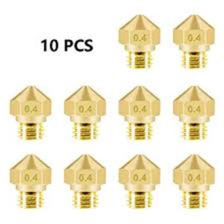

Én MK10-hez való fúvókát használok. Sőt a gépeimet is mind erre fogom átfaragni. Ebbe közvetlenül beletudom nyomni a teflon csövet.
"közvetlenül beletudom nyomni a teflon" fuvokába?
frkdv6dyr
Én a hegyes fajtát használom, de megfúrtam 3-as fúróval 4-5 mm mélyen. Így belemegy ebbe is a cső, és tényleg jobb így mert nem dugult el azóta.
Én is így kezdtem, de menet közben eltört a fúvóka.
Ezt meg adott nem kell barkácsolni.

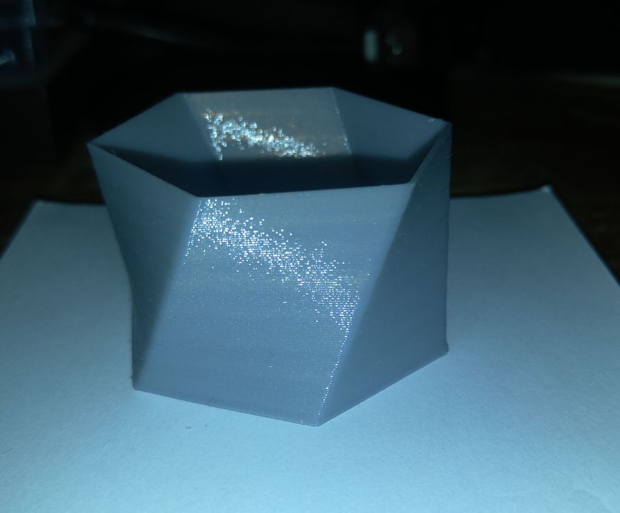

0,6 fuvoka nagy külömbség nincs 0,4 képest inkább gépi idöt lehet vele sporolni de azt sokat...[#vigyor]
fuv 0,6mm layer 0,3mm pla 200/70c
