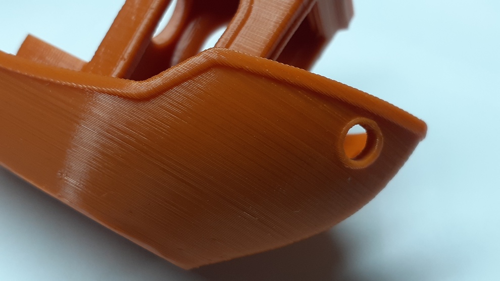

Viszont akármit csinálsz ezeknek a nyomatoknak a felülete csíkos lesz. Nagyon jól használható alkatrészeket lehet gyártani, de van egy sajátos textúrája.

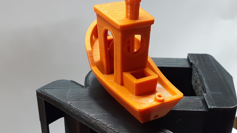

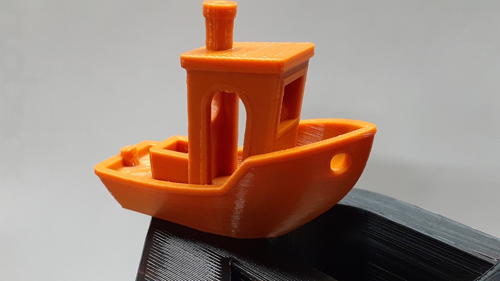

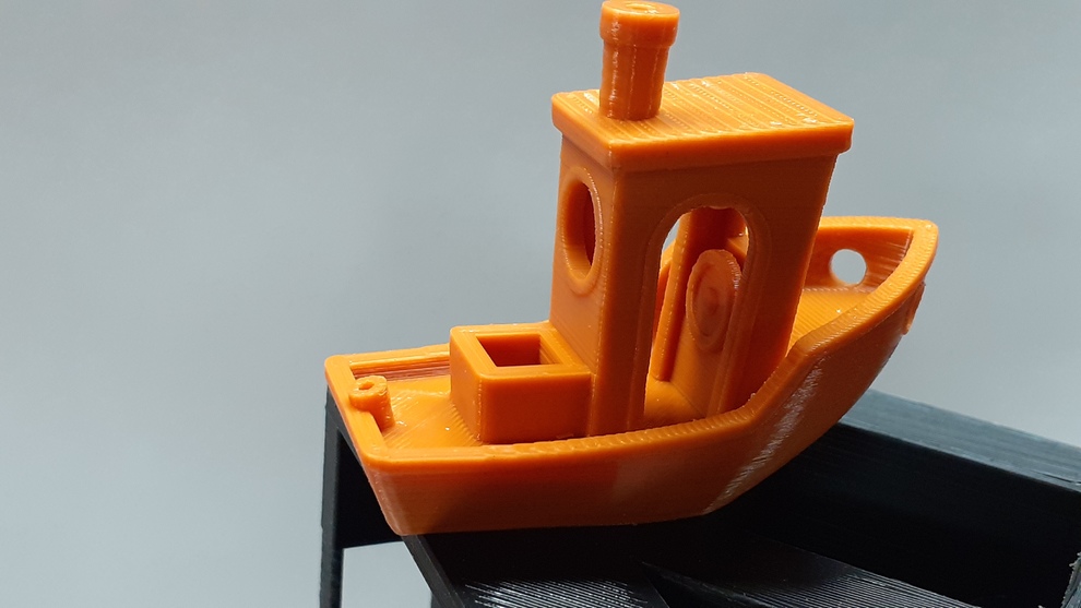

Egész jó lett a csíkos brekusz.[#eljen]
Köszönhetően annak, hogy időt, fáradtságot nem sajnálva, mindig törekszel a jóra/jobbra...legjobbra.

IdézViszont akármit csinálsz ezeknek a nyomatoknak a felülete csíkos lesz.
Hát, ez az![#szomoru1]

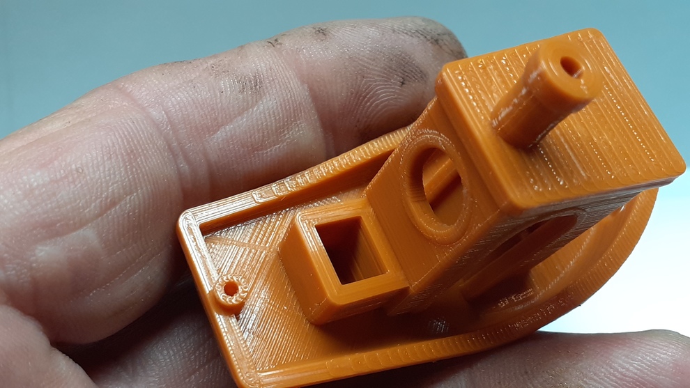

A csikokat gyönyörüen el lehet tüntetni!
30...40s járt rajta a sárga homok (matt rész)...[#kacsint]

Tudom hogy el lehet, de én azt szeretném, hogy...ne legyen mit eltüntetni.[#smile]
