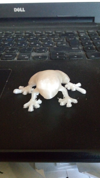

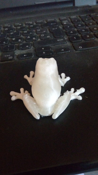

Végeredmény.
Még szerencse, hogy nem békák kellenek.
Túl sok részlet nem látszik, de a retracton lehet még növelni.
Sose tudjuk meg, miből lett az a "szőröstalpú" béka.[#rinya]
Dehogynem.

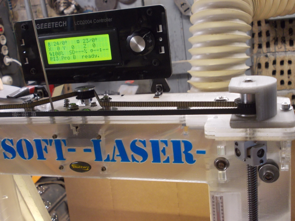

IdézKíváncsi vagyok, hogy ennyi merev poziciójú, fix pontot hogy sikerül egyenesbe hozni.

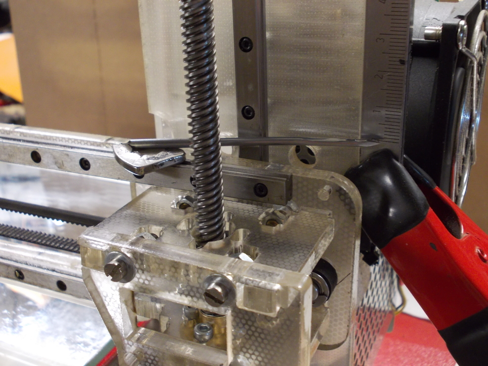

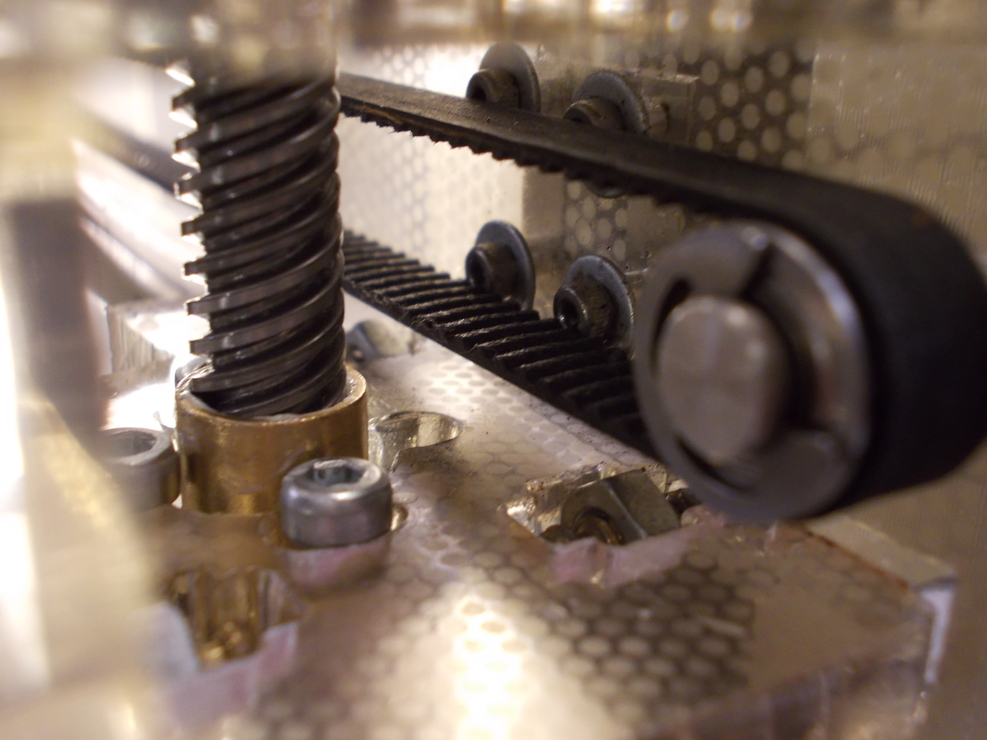

Kérdezte [#1406@Rabb Ferenc] lentebb, a "Z" orsócsere tervemmel, vagy elképzelésemmel kapcsolatban.
Jelentem, talán...sikerült.[#smile]
Az első teszt(eket) nézve, hozta a várakozást az orsócsere.
Szemmel is láthatóan, tisztábbak, "simábbak" a nyomat oldalai, mindkét irányban.

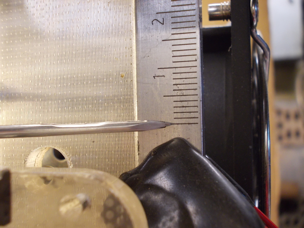

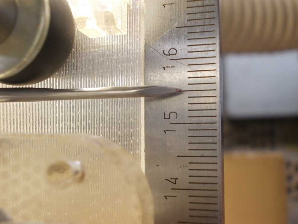

Egy képes adalék a lentebbi,[#6686@nyotti] "kollégának" írt válaszomhoz.
[#t9p23170#]
Nem kell hozzá más, mint egy vonalzó, két/három csipesz, darabka mágnes, meg egy valamilyen "mutató", ami esetemben, egy melák varrógéptű.
És, kész is a "kontroll" összeállítás.
Itt, épp a "Z" tengely "kontrollja" látható, de kis fantáziával, bármelyik tengelyre adoptálható.

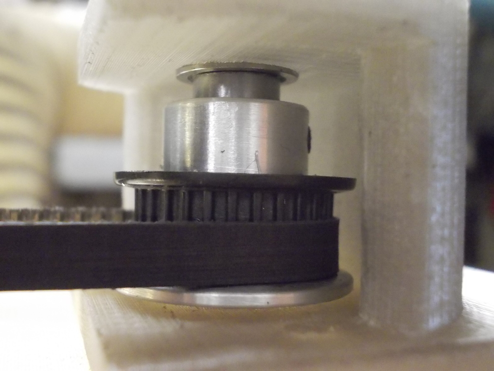

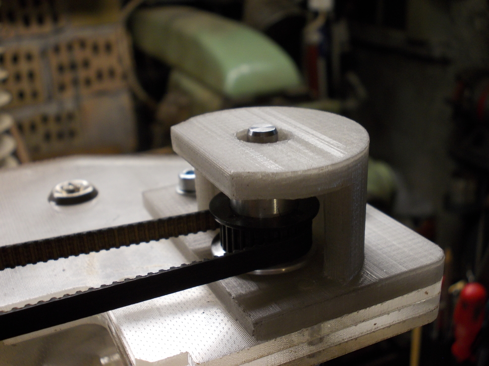

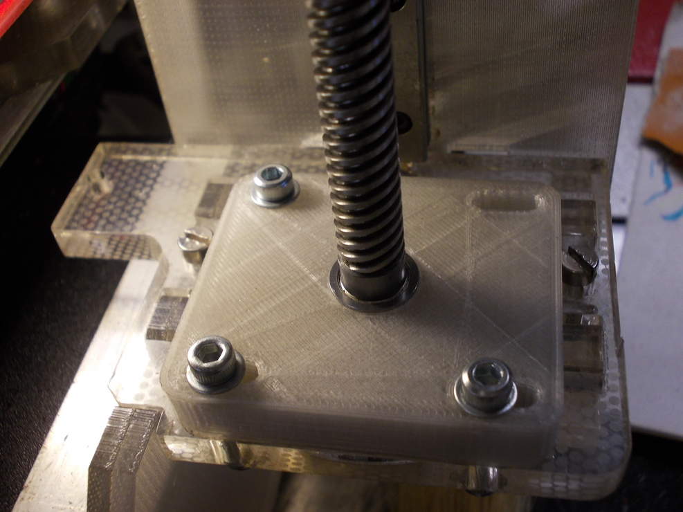

Képek alapján jól sikerült. De mit nyomtattál vele a tartókat?

Már b@szom is ki a 2mm-es emelkedésű orsóimat és cserélem négy bekezdésűre. A 8mm-es "hullámosság" valóban nem annyira feltűnő mint az 1.25 (M8 orsó) vagy a 2mm-es trapézmenetesé. Nagy felismerés!

Köszi a képeket a "kétkedők" nevében is... Vagy az csak én vagyok [#nemtudom]
A golyós orsó nem jobb választás esetleg?
Van ilyen pici golyós orsó?
A tartók még az előző, M8-as orsókkal készültek.
Akkor mi most honnan tudjuk, hogy jobb lett a nyomat?[#nemtudom]
