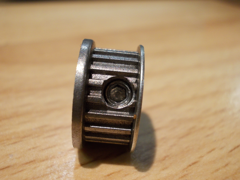

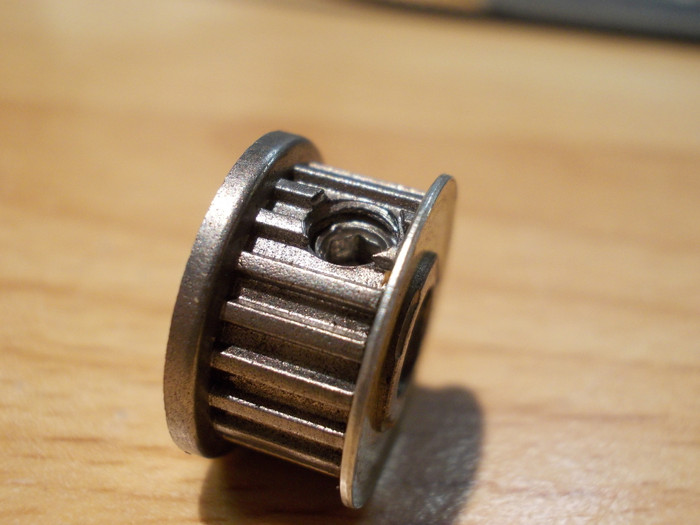

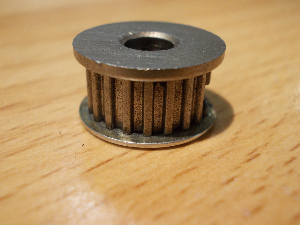

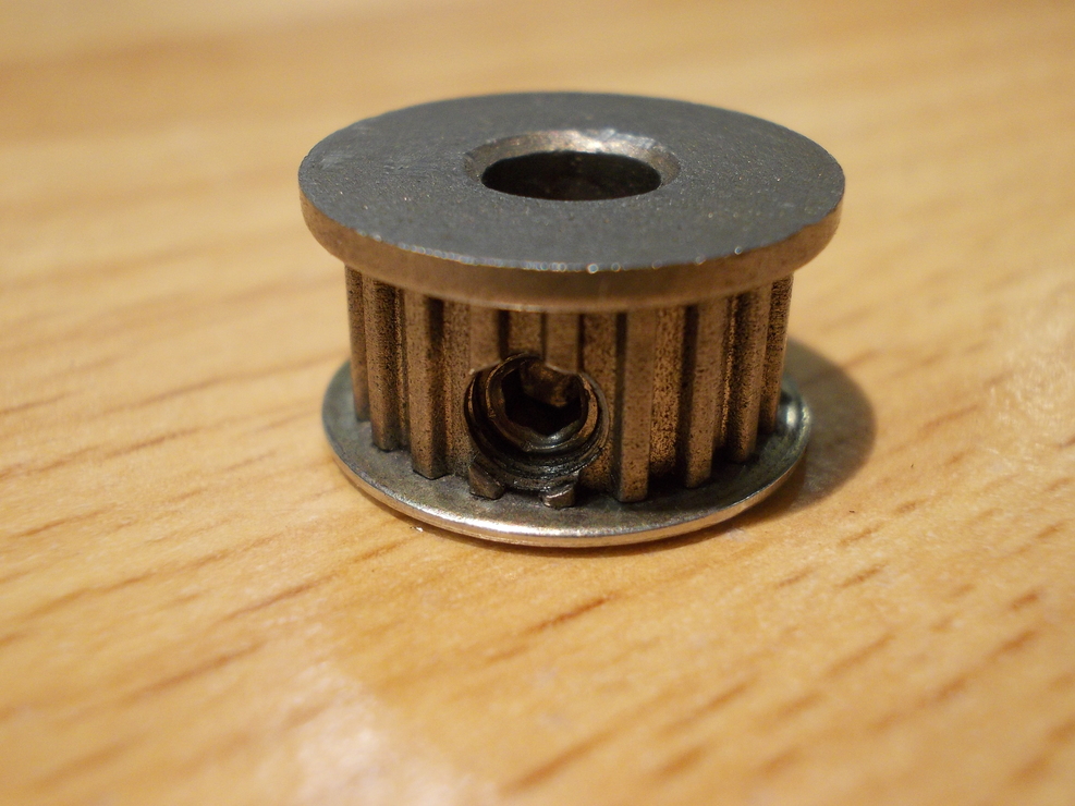

Tegnap írtam, szíjat kellett cserélnem az "X"-en.
De nem csak szíjat, kiderült...kereket is kell.
Hama...hama... kisebb átmérőjű, kevesebb fogszámú kerék került a kezembe,és így a régi kerék helyére.
Öt perc se volt korrigálni az "X" tengelyem step/mm beállítását.
Mindenféle számolás nélkül, négy közelítéssel,és kontroll méréssel meg is történt.

Nekem az a több mint furcsa, hogy hosszanti irányú szakadás is van rajta.
Ha jól sejtem, ahhoz a szíjon kereszt irányú erőnek kellett lennie.
Honnan volt neki olyan?
Esetleg a hosszirányú az vágás, mert felszaladt a szíj a spulni szélére?
Gondolkodhatsz tovább![#kacsint]
A szíj, nem futott fel a spulni szélére.
Azért, nem annyira gagyi az a plexi váz![#smile]
Azt azért, észrevettem volna a nyomaton. Akár tegnap, akár előbbre valamikor.
Egy felszaladásnál, biztos hogy lett volna jelentős lépésvesztés is, de lehet, meg is állt volna a tengely.
Tegnap, ahogy figyeltem munka közben a már sérült szíjat...
József Attila jutott eszembe.[#vigyor2]
De nem...
Látványosan szakadt tovább, abban az öt percben is!
Gondoltam megvárom, de aztán, mégis csak megállítottam.
Ahogy most újra megnéztem a fotót, ha a fotó valósághű, akkor egyértelmű a hiba számomra. Amit már mondtam, nem lett a nyomtató precízen összerakva. Ezért teljesen fölösleges az állítgatás, amit csinálsz, addig, amíg korrektül nem rakod össze.

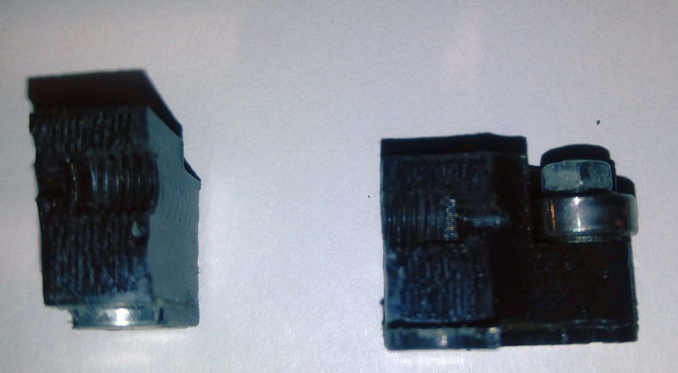

Tartosabb rugonyomás után ilyet csinált a pla (60% kitöltés)
