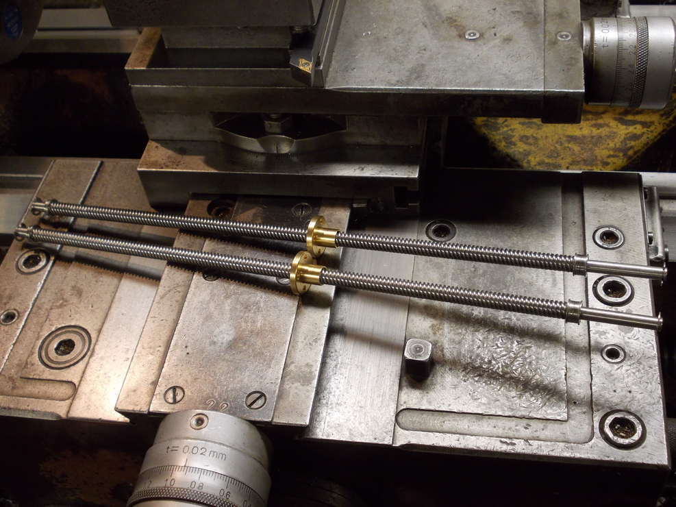

Régóta cserélni akarom a "Z" orsóimat.
Anno' M8-as rozsdamentes menetesszárból készültek...
Ma délután, farigcsáltam kicsit.[#smile]

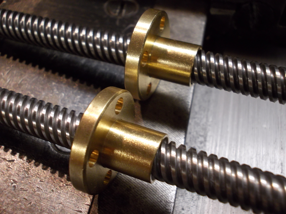

A trapézorsók, [#4220@morvfer7] fórumtársunktól vannak.
[#t19p108330#]

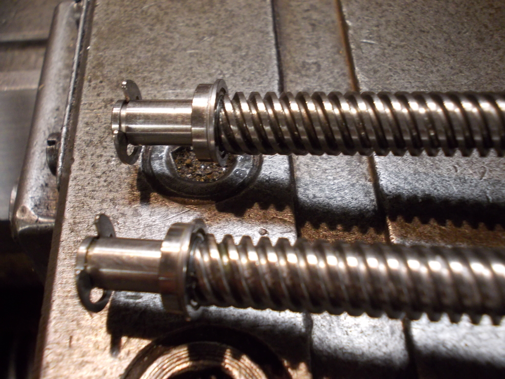

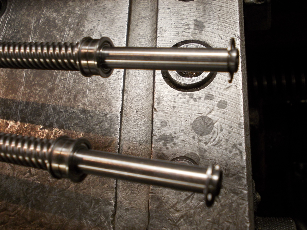

Az orsóvégek -csapágyhelyek- külön készültek, csapolva, illesztve/ragasztva az eredeti trapézorsó végekbe.
