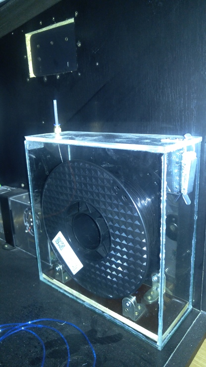

van itt 2kg kinai pla gyári vákumbol bontotam fel frankon hajlot a szál levegön hagytam a  3..4 nap után ropy let belőle betetem a sütöbe 70....80c hagytam 3..4h utána jó lett de most is vissza kel raknom vákum csamagba hogy ne érje pára ez ilyen ugy látszik(kinai) várom hogy elfogyon én is....
ilyenbe tárolom most öket...:(
Nyomtatáskor is ilyenbe van kevesebb pára juson be hozzá vicc az egész...[#eplus2]
Nem ismerem ezt a problémát, pedig...
Sosem csomagoltam újra a bontott gurigákat.
Most is van a műhelyben a gép környezetében 3-4 bontott tekercs.
Normál, átlagos alagsori műhely, udvarra nyíló garázsajtó méretű ajtóval, ami általában nyitva van, ha ott vagyok.
Az ajtótól, kb. két méterre dolgozik a gép.
Egyszer sem tapasztaltam, hogy "ropi" lett volna a filamentből a műhely, vagy sok esetben inkább az "udvari" levegő hatására, akármennyit is van a tekercs  csomagolás nélkül.
Ez látom is szinte mindenhol szabadon a guriga kutya bajuk..
Használhatosághoz igy tutam csak megmenteni (dédelgetni) kell ne legyen ropi...[#rolleyes]
