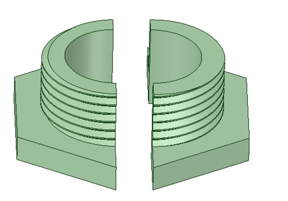

Elkészült egy próba nyomat erről.
Használható lesz, nyomtatás után meg kell húzni az összetételnél csiszolópapíron vagy fenőkövön, és akkor teljesen jó.
Nem értek hozzá így nem tudom mekkora munka...
Ha nem nagy ügy akkor generálnál egyet 6-os és 8-as furattal?
Holnap reggel kinyomnék párat.
Később jutott eszembe, a kettészelt  átvezetőket lehet Pg-s menettel kellene csinálni, az 80 fokos.
Pl. a Pg16-os átmárője 22,5 mm körül van.

Újra szerkesztettem a meneteket, mert tegnap elszállt a szerkesztés, milyen jó lett volna ha korábban mondod, rögtön azzal kezdem, nem metrikussal.
Most nem tudom, hogy kerek legyen az eleje, vagy hatszög, mert én tömszelencébe gondolkodtam.
Akkor ne nyomtass csak próbát, és gondold át a végleges változatot. Lehet, hogy meg tudom csinálni.
Különben pisztoly pákával össze kell olvasztani nem látható helyen a két fél darabot, amikor már rajta van a kábelen, és utána kényelmesen lehet szerelgetni.

Ha már ilyen jól megszerkesztetted akkor nem csinálnál egy olyat ahol hosszabb a menet és legalább 10mm vastag az anya?
Akkor legalább hasonlítana egy gyárira valami régi olasz volt. Azon a feleken illesztő csap volt másik felén meg furat, hogy ne mozduljon el összerakáskor. (persze mindig letört)
Ez nem nagy ügy.
Menetnél vannak gondok, mert például az anyánál nyomtatás után kisebb a méret, és persze nyomtató függő is.
El kell találni, hogy ne is szoruljon, meg ne is lötyögjön.

Ez csak próba volt. A csapon gondolkodtam, de nyomtatás miatt csak az jöhet szóba, hogy szembe két luk és bele kell tenni egy kis mondjuk 1,5mm szög darabot.
De lehet, hogy nem lenne tökéletesen szembe nyomtatás után, viszont egy próbát megérne, és nem törne le.
Biztosabbnak érzem, amikor az anya rajta van én utána lenne összeolvasztva.
Ez jól működik, csak tudom primitív megoldás.
Azt észrevettem, hogy nyomtatás után még kissé szorulnak, de kis idő múlva már könnyen járnak.
Ha egyzser rákap a két félre akkor már nem lehet gond, a szekrény furata is vezeti.
Idéz...de nyomtatás miatt csak az jöhet szóba, hogy szembe két luk...
Szerintem, az a kb. 1-1,5 mm-es dudor, vagy szemölcs még nyomtatható lenne támasz nélkül, szembe a lyuk meg...depláne.
