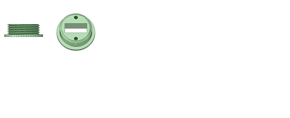

Egyébként pl. a Schneideres meneteket szerintem simán ki lehetne nyomtatni.
Csak hát én fű vagyok a rajzoláshoz :(

Ha sokáig fent leszek , megrajzolom a 1,5 menetet anyával neked.
Nem fér el a menet, csak így.
A magméret az ugyan annyi, mint a belső mérete a tartónak, nem marad fala a menetnek.

Kinyomtatom anyástul, ha jó felrakom a tárba.
No nekem ez a kihívás.
Közben csináltunk mi is egyet, de fűrészmenet lett belőle :(
Nézd meg a táramba M22 néven a főkönyvtárba.
Nekem jónak tűnik, szépen tekeredik az anya rajta.
0,2 réteg, 0,8 fal,  1,2 alsó-felső, 26% kitöltés.
25mm/s külső kerület, a többi 40mm/s
Faca, az anya meg van!
Az eredeti Schneideres gombra is rámegy pont kellően szorulósan.
Nem kritika, -tudom, a meneten volt a hangsúly- jónak is néz ki, de...
Én, a "tok" frontlapját kicsit megvastagítanám,és adnék egy rádiuszt is neki, az él helyett.
Úgy, jobban "illene" egy előlapon a többi 22-es furatba illő szerelvény közé.[#wave]
