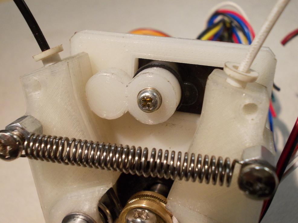

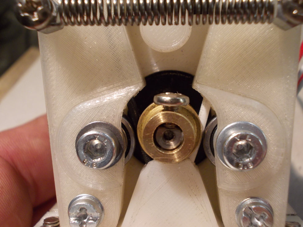

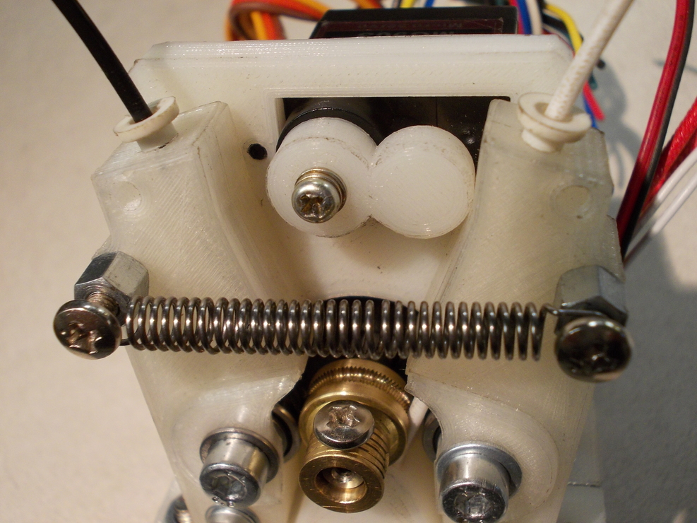

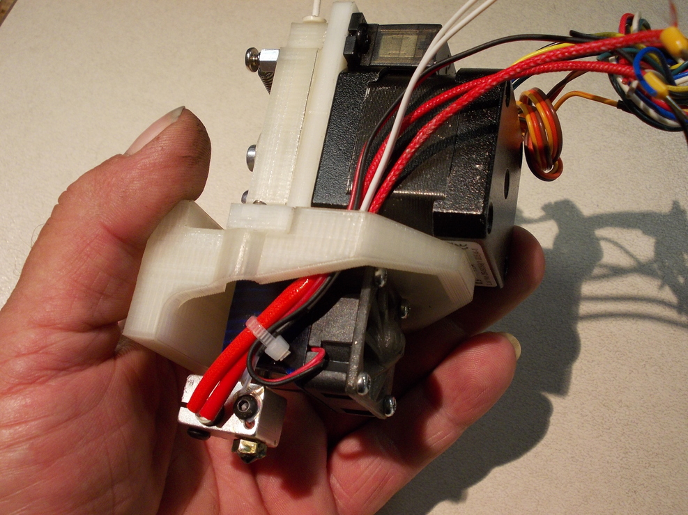

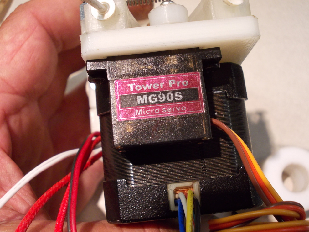

Nincs gond a kisebb MG90-es szevóval, határozottan, stabilan váltogatja a karokat, még egy erősebb rugóval is.
Úgy gondolom...átadhatom valóságos, "éles" tesztelésre.[#kacsint]
xhadp99yn
Gondoltam, hogy nem lesz gond a kisebbik szevóval.
Mint mindig amit csinálsz ez is tökéletes lett.
A héten összehozunk egy találkát az átveszem tőled, hogy folytassam a további munkát vele.
A gépet már előkészítettem ( levettem a burkolatát [#integet2])
Utólag gondoltam rá...
A kar végére is egy csapágyat kellett volna tenni, úgy még könnyebb dolga lett volna a szervónak.
Lehet, "majd" kreálok rá egy új, fasza csapágyazott kart.[#kacsint]
Azért, most így összeszerelgetve...
Lehet, pár dolgot másképp gondoltam/csináltam volna rajta, ha...én is tervezem.[#kacsint]
