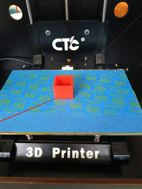

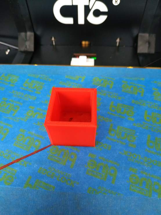

De képes vagyok tanulni is [#taps] köszi a segítséget most már menni fog, és ajánlom mindenkinek ezt a típust, így elsőre totál sötéten sikerült az első nyomtatás még majdnem méret helyesen is. Mindössze fél milliméter az eltérés az összes axisban egy 30x30x30-as kockánál.
Elsőre nem rossz.

Amúgy én tömör kockát szoktam alapul venni, ilyen 10-15%-os kitöltéssel. 2-3 réteg fallal.
Az kisebb kihívás.
Hőmérséklet, anyagmennyiség, sebesség finom beállításra meg ilyen üres kockát nyomtatok egyetlen fal vastagsággal, általában átírom a g-codot, hogy 5mm-enként változzon a keresett paraméter, és látom melyik rétegnél a legjobb.
Illetve az is egy jó teszt amikor két 10mm négyzet oszlopot nyomtatok szimpla fal vastagsággal szintén. Ezzel a retrakt(szál visszahúzás) utáni extra anyagot tudom belőni, illetve a retrakt helyes értékét, hogy ne szálazzon, de ne is hagyjon ki az újrainduláskor.
