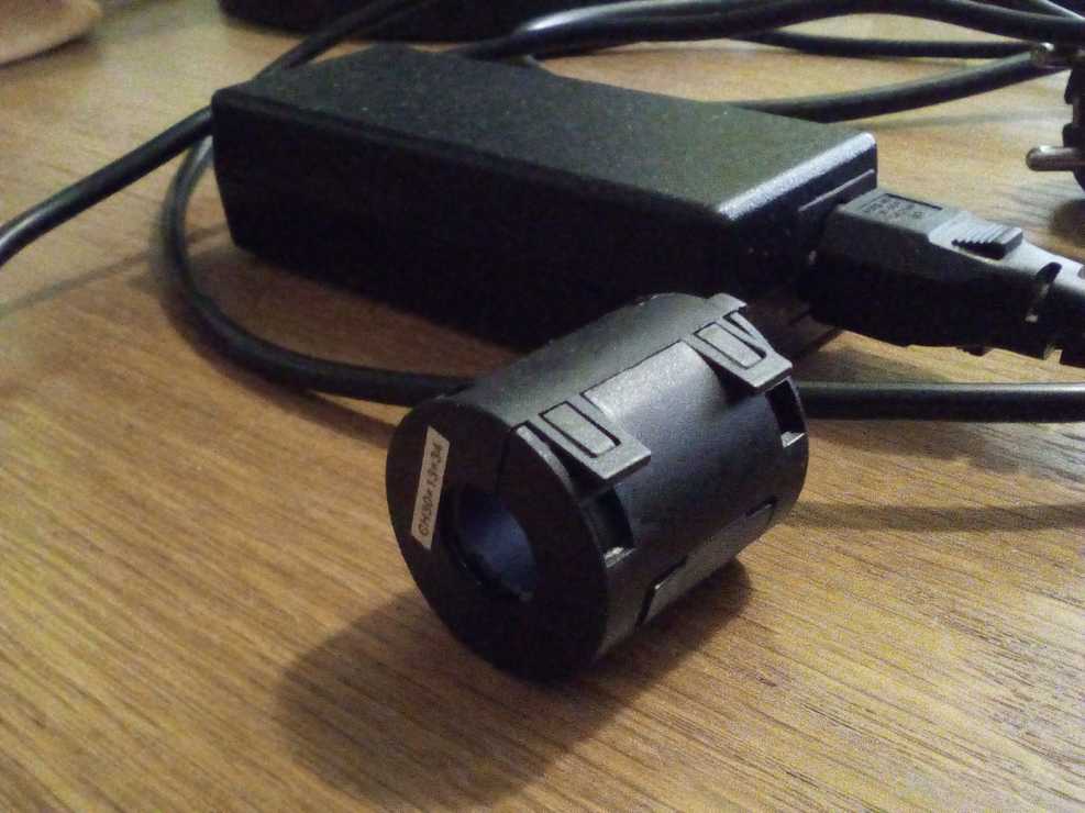

Még lehet rakni ferit gyürüs szürést 2..3 metet motor vezérlő dc oldal (kábbel) vagy szintén motor kábbelre ugyan igy!
kaqkk007

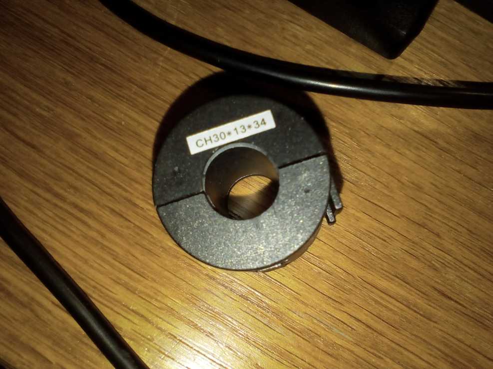

Vagy akár ilyet is lehet rátenni (itt nem kell a kábelt fűzni mert nyitható a ferrit) Akit érdekel van eladó .
Igen lényeg legalább 1 menet legalább legyen rajta anélkül csak diszként funkciónál ..[#vigyor]
