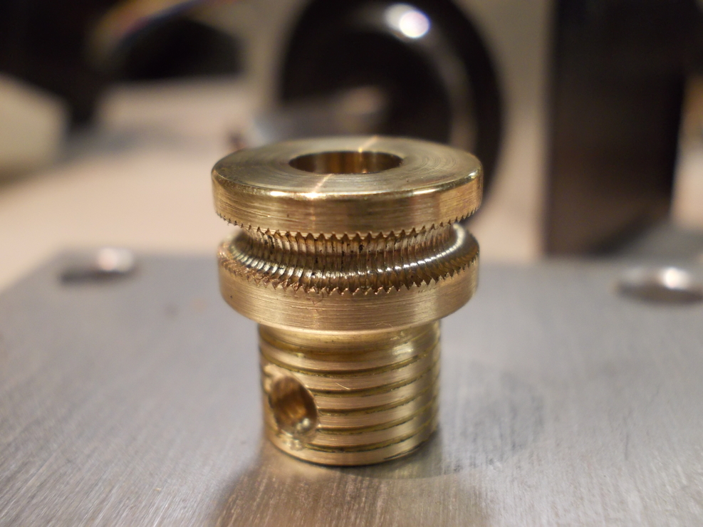

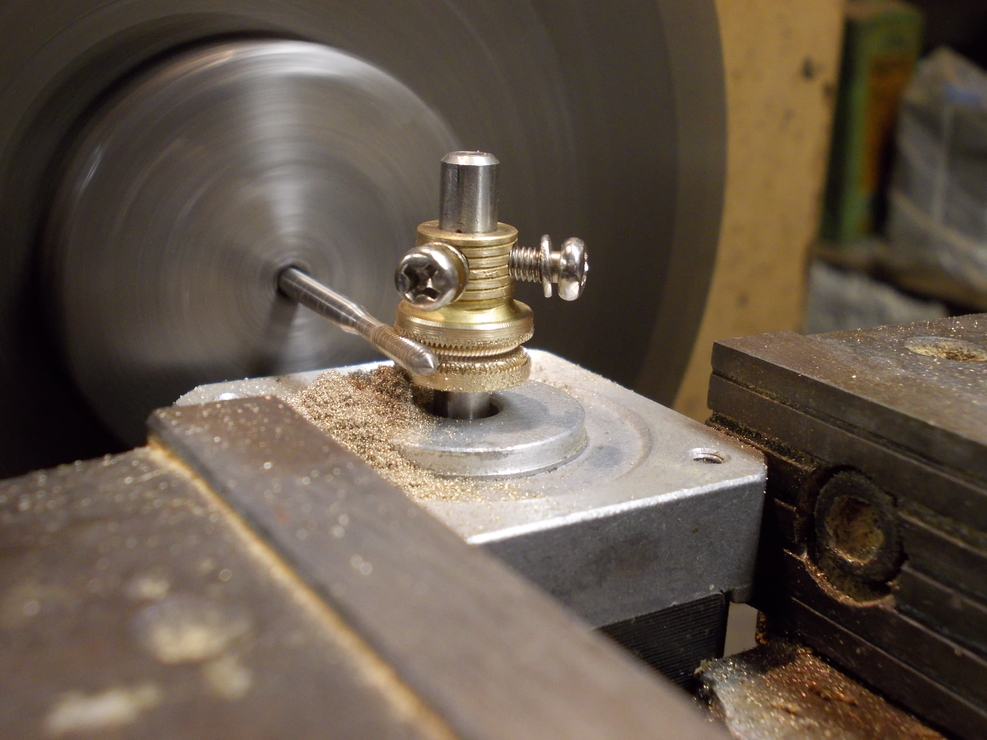

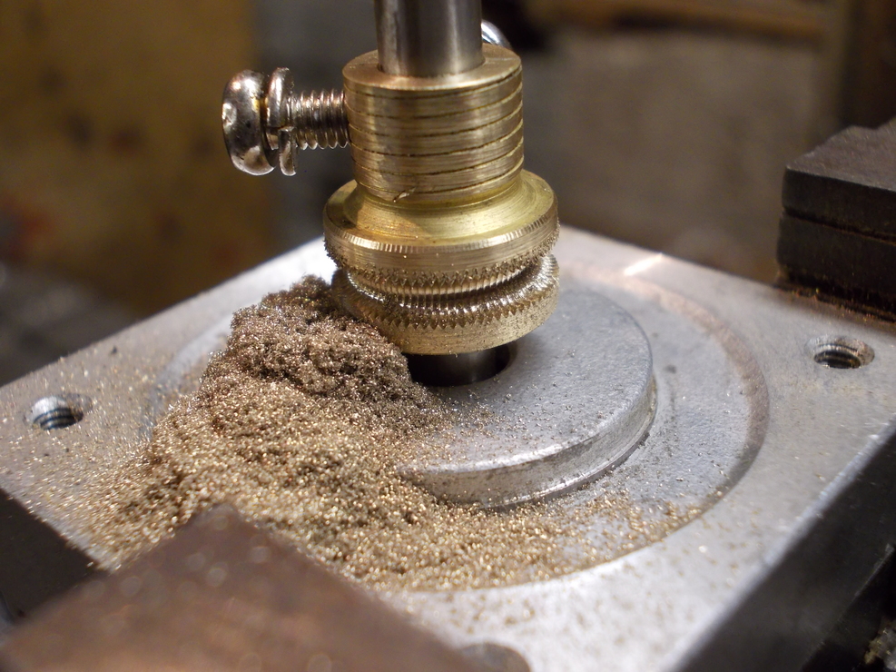

Megesztergáltam a kereket, saccra beszúrtam az árkot.
Befogtam az M2,5-ös menetfúrót a tokmányba,és a kereket egy léptecs tengelyére rögzítve, kézzel nekinyomtam a forgó menetfúrónak.
Jó lett, de...mégse.
A kézi művelet hatására, az árok ütött átmérőben egy-két tizedet.
Nem tetszett...
Tanulva a hibából, kicsit finomítottam a technikán.[#smile]
Mostmár, tényleg faxa a ricniskerék.

A nyomóerő győztes MK8 kerekének fogárka láthatóan holdsarló profilú, a tiéd pedig félmenet.
Amikor fél köríven végig fog a kerék, akkor nem darálja a filament oldalát?
Ha a motor erejének egy része darálásra fordítódik, akkor kevesebb marad előtolásra.
Vagy rosszul gondolom.
Amit linkeltél görgőt kemény szálat Pla egy 604 csapágy görgö szorít neki 1x25mm félig össze nyomva kézzel nem lehet kihúzni úgy fogja tartó áram mellet nekem ilyen megoldásom van...
Rafinált a jóember :)
Megnéztem jobban a képeit , szinte ugyanolyan amit készített .
Kisebb átmérővel készíthette a beszúrást és nem ment le "talpig" .
Legalábbis én úgy gondolom , a képek alapján .
A ...92 es hozzászólásra tényleg igaz , de én a ...96 ot néztem ,az már javítottnak tűnik .
Nem hagyott nyugodni a dolog ,letöltöttem kinagyítottam .
Igazad volt !
[#worship]
Becsapott a fénytörés .
Jó lett.[#eljen]
Én nem szoktam leszúrni neki az árkot, csak ráhúzom a tengelyre, és azon szépen elforog.
Óvatosan nyomom neki oldalról.
Elhanyagolható.
Viszont mivel körbe fogja, nem csúszik meg, és a rugalmas szálakat is jól kezeli.
Amúgy azért sincs jelentősége, mert a menetfúró átmérője nagyobb mint a szálé, tehát főleg az alján fogja, oldalt nem annyira.
