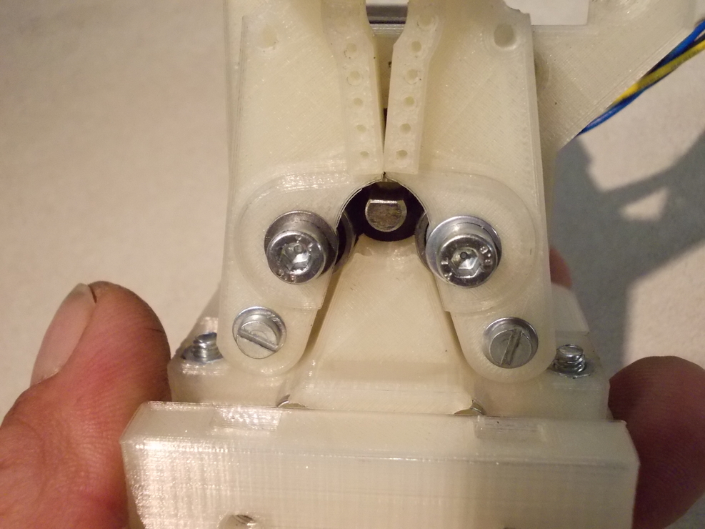

Még...faragni kell hozzá, egy faxa ricniskereket...

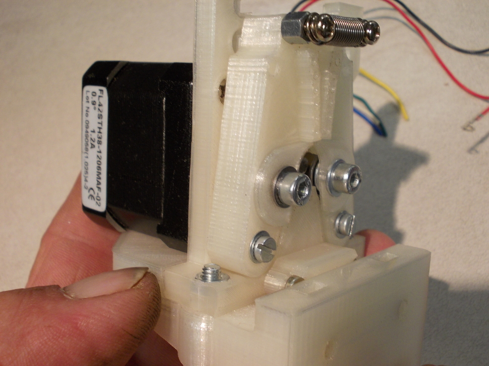

No meg, a miniszervót, a hozzá tartozó görgőt/kart.
Az eredeti leírásban HS-225 szervo végzi a filament váltást.
Ami most...nincs kéznél.
Van viszont, MG-90.
Lehet átrajzolom a szervó felfogatás környékét, az MG-90 hez.[#smile]

Huzos mérlegel mérd le a húzóerőt (servó igény) lehet 2kg mini is elég hozzá....[#nemtudom]

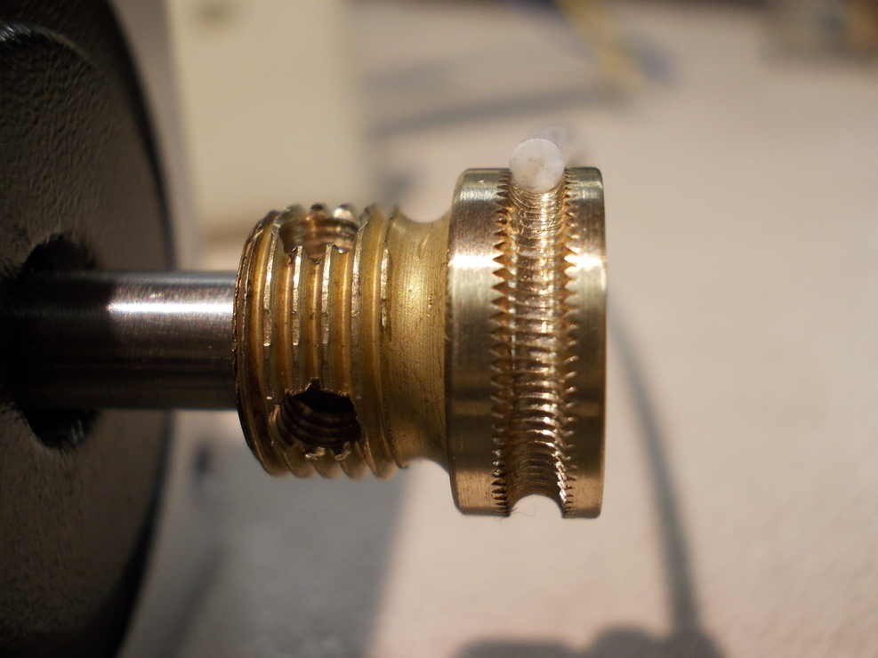

Ricnis kerék van.

A ricniskereket, már csak kíváncsiságból is megcsinálom.
Kíváncsi vagyok...magamra. Aztán majd, meglátom...[#smile]
Olyan rossz csak nem lesz, hogy a szomszéd macskáját ne tudjam vele megdobni.[#nyes]
A többi, ok!
Nem hiszem hogy az lenne kihívás neked.

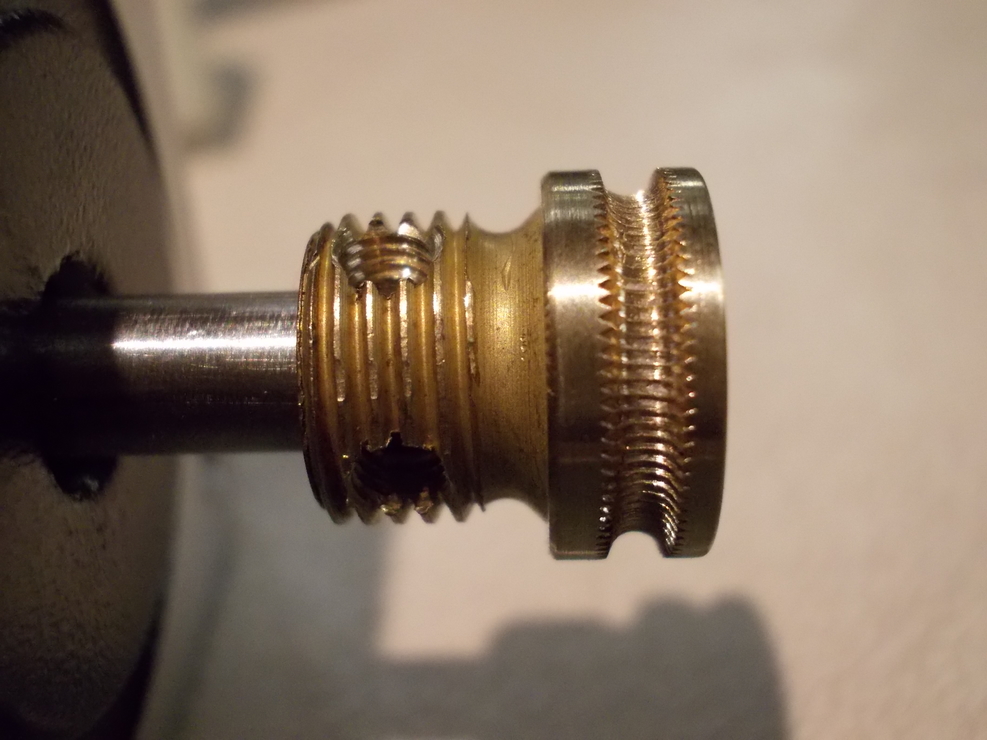

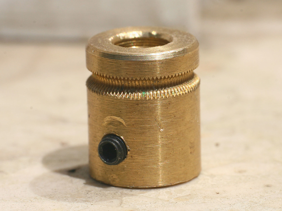

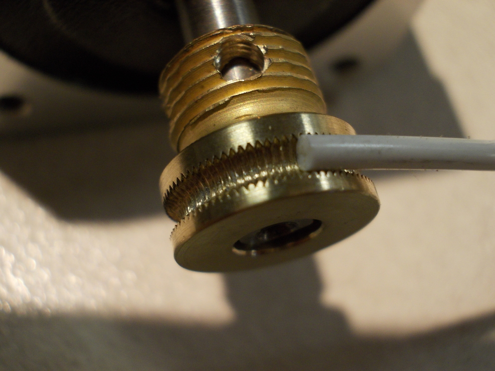

Esztergán, M2-es menetfúróval martam bele a ricnit.
d30xhrezp
A megmondom előre,hogy úgy sem lesz jó embereknek,videó a mégis jó lesz az című videó.[#nyes]
Én nem mondtam, hogy kihívás.[#smile]
Egy sárgaréz pneu csatlakozó, pont ideális donornak bizonyult.[#eljen]
A menet maradék, azért van a ricnin belül.
De, ha rondának látod...lefaragom róla.[#nyes]
Egyébként, úgy volt ahogy írtad előbbre is.
Késsel előszúrtam az ároknak, aztán...
M2,5 menetfúró, mert...azt találtam meg előbb.

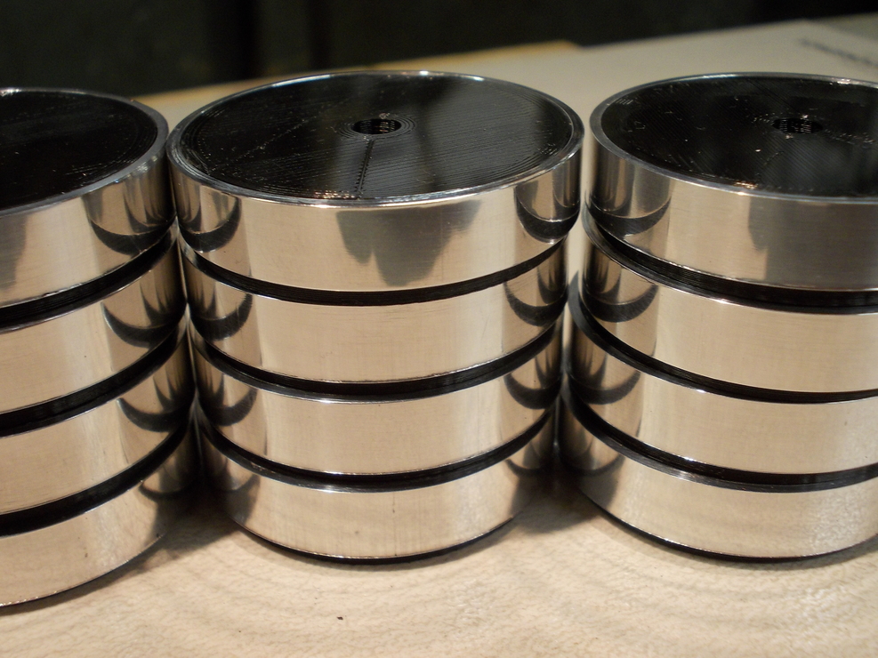

Holnap viszem a kollégámnak, pakolhatja a HI-FI cuccai alá őket.[#smile]
