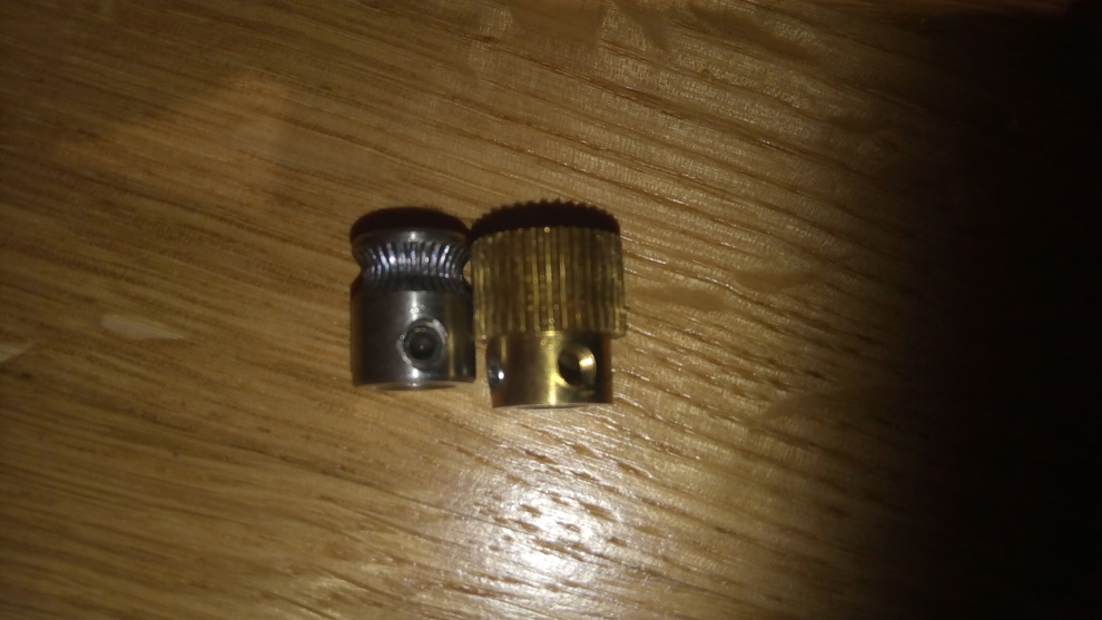

Kisebb átmérő kisebb felület!
Nem tudom a "kb" mekkora tűrést enged meg de a kicsi kerék 7mm átmérő (horonyban!) az MK8-é meg 11mm .
Mk10 keréknél 0,4 fuvokánál volt ex problémám (kihagyot)
Mk8 7mm kerékel 0.25 fuv sincs probléma a támasztó csapágy legyen nagyobb mindig a fogas keréktöl én ugy vetem észte az jobb (nyomó rugó asztal szintező) 8x1x25mm...

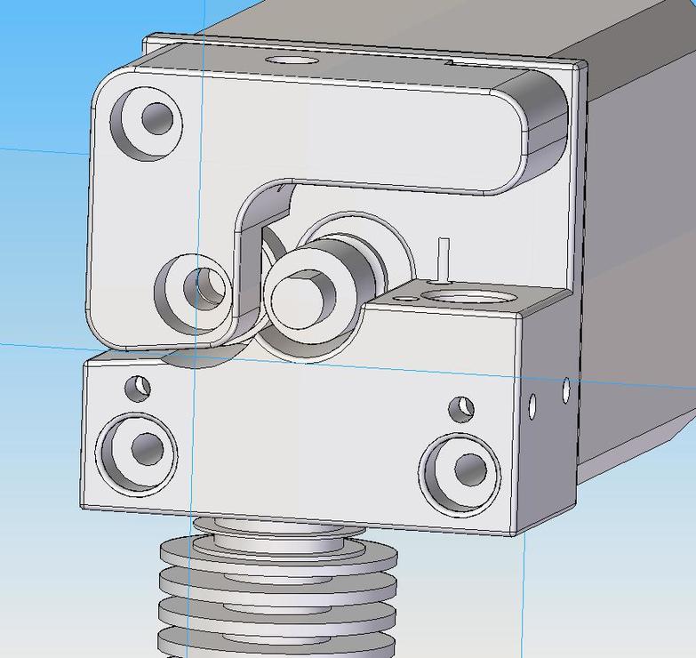

Azt írja az alkatrész listában...
Idéz1 MK8 filament drive gear
624-es csapágyakat ír a támasztó/nyomó görgőkbe.
Azok külső átmérője pucéran, gyűrű nélkül is 13 mm.
A te extrudered ami a gépen van milyen?
Milyen ricnis görgő van benne?
Adjak ilyen hornyoltat?
MK8-ast használok.
Nem hornyolt, "egyenes" a görgő.(11 mm átm.)
Nálam az egyenessel sem volt eddig "csúszás".
Talán, jobb is ha nem hornyolt, elég hosszú, a horony nem akadályoz meg abban, hogy bármikor arrébb told a tengelyen.
Tudom milyen van neked. Figyelek rád![#nyes]
Kerestem, hogy lásd a különbséget.
Jahhh...
Először, ilyen volt nekem is, ilyen életlen rossz![#rinya]
De egy háromélű tűreszelő, itt is...csodákra képes![#nyes]
7mm van univerzális (1.75 + 3mm) az rossz nagy a horony árok!
direkt méretü 1.75 az jó az precizebb is a fogazása!
Ha érdekel 7mm van nyomatom (én is ezt hasznalom) mini ed3 van de átmodositom normál méretű ed3 is ha kell?
