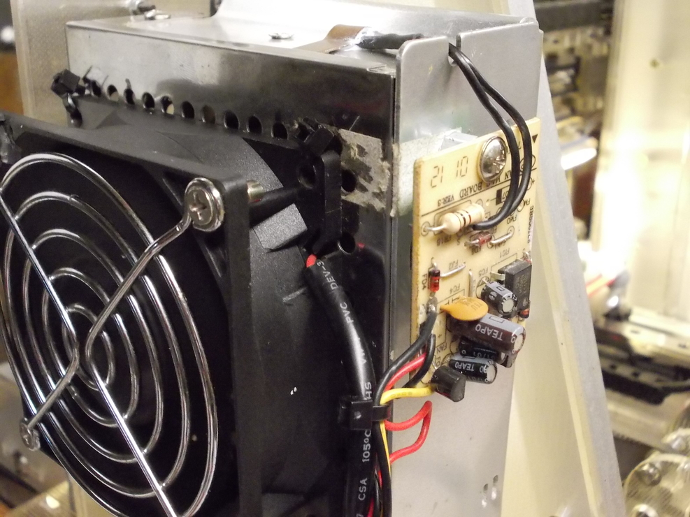

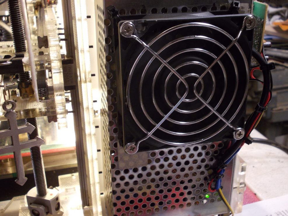

Már az elején, az első próbáknál túl melegnek találtam a tápot.
Ezért, kapott egy ventilátort, állandó DC12V-ról hajtva.
Ma, majd egy év után kibontottam a tápot, hát...volt benne bőven a ventilátor által behordott porból.
Takarítás...most megint olyan szép tiszta, mint újkorán volt.
Ezen kívül, már hangos is volt a venti, indokolatlanul sokat is pörgött a fix DC12V-ról.

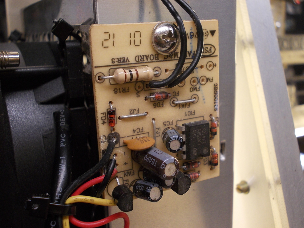

A megoldás, egy öreg PC tápból bontott "picike kis panel" lett.

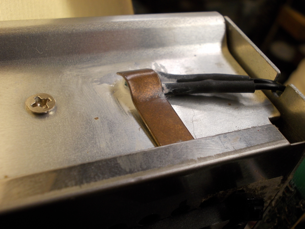

Most, "alapjáraton" enyhe légárammal ketyeg a venti egész addig, míg a hűtőbordára rögzített termisztor nem kéri a +hűtést.
Nem lehetne rajta esetleg egy hatékonyabb hűtőborda és nuku ventilátor? [#vigyor2]
Ne mond hogy nincs, mert küldök.
De lehetne!
Megint de hát...így "csinyáta" meg a vágottszemű.[#vigyor2]
Na majd, ha beszerzek egy tarcsi tápot...azt jól átalakítom beépítés előtt.[#kacsint]
Egyébként gondolkodtam azon, hogy beépítem a perforált lemez alá a kis panelt, meg a termisztort is.
A lehetőség is most lett volna a legjobb, hisz ki volt nyitva a táp "doboza".
Bele is fért volna kényelmesen, ki is néztem a helyet neki, a jobb felső sarokban.
De csak elképzelés szintig jutott a dolog, most...nem volt elég ingerenciám a "bütyköléshez".[#rinya]

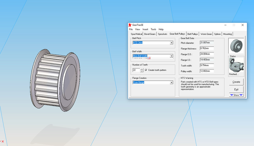

Nincs valakinek egy HTD3 22 fogas szíjtárcsa 3D modellje?
Látszik, hogy van még mit tanulni!
Rosszul kerestem, mert 22 soha nem találtam !
Köszönöm!!!
Ez sem rossz : Parametric Pulley Library
Igaz kell hozzá az OPENSCAD, de megéri!
ha pontositasz generálok egyet széleség tengely átmérő pl?
Köszönöm mindenkinek!
Az első nem lett jó, mérethibás a rajz szerintem!
Letesztelem a másodikat is!
A szíjtárcsa teljes hossza 22mm a szíj széllessége 12mm
HTD3M 22 fog 5mm a tengelyátmérő
