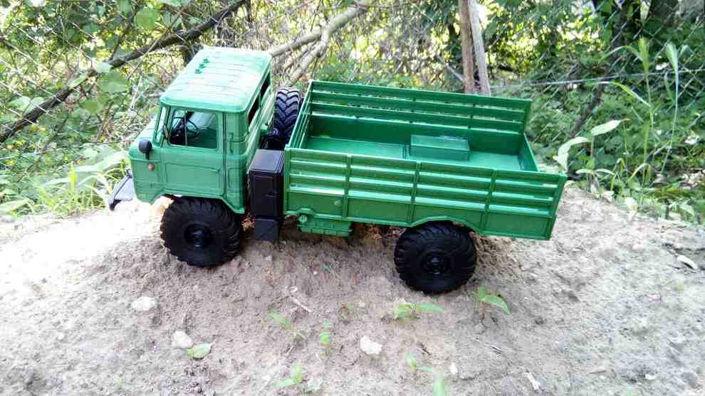

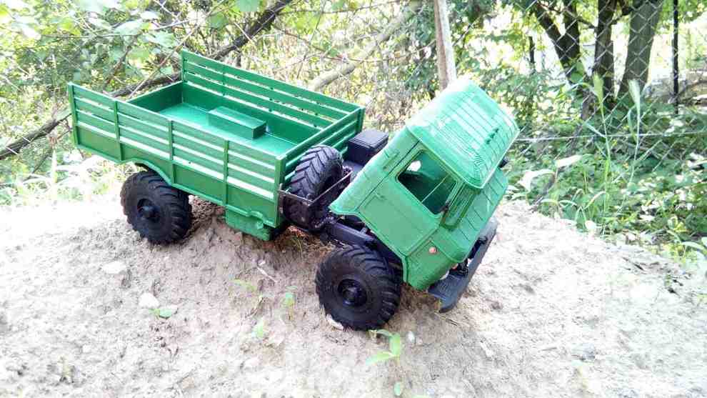

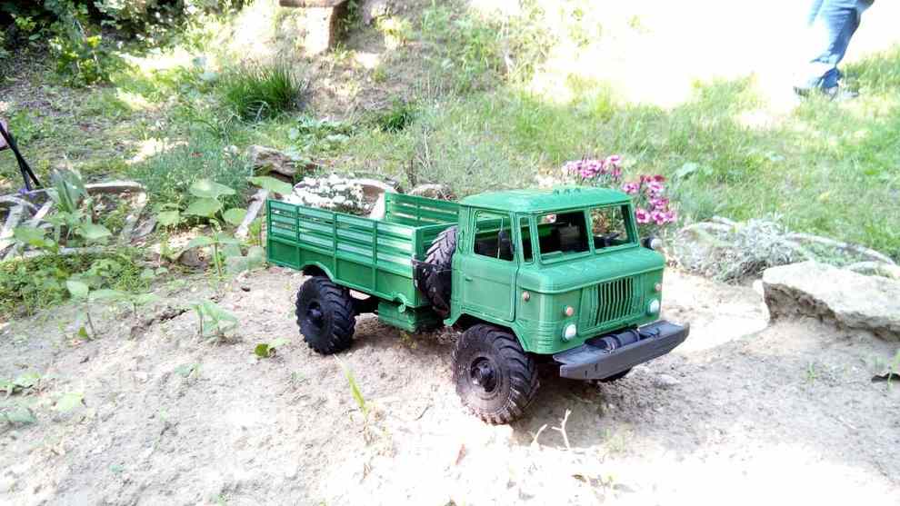

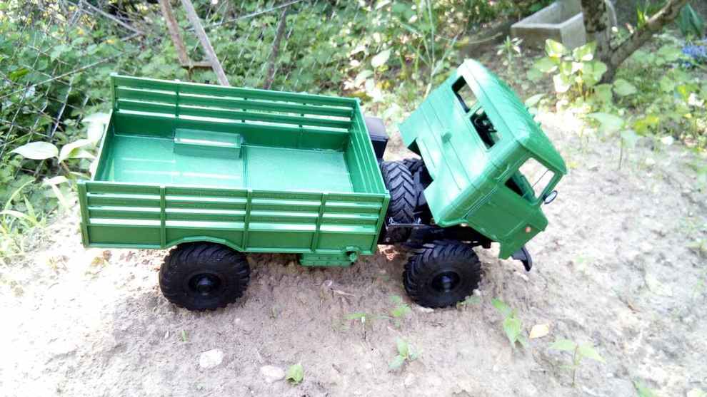

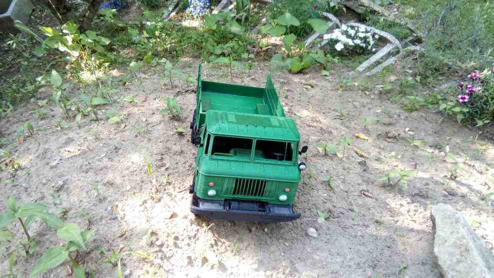

Szóval, közel 200 óra gépidővel az alábbi GAZ 66-ot készítettem ajándékba egy kedves ismerősömnek.
A makett 430mm hosszú.
A nyomtató, amit csináltam, a szokásos 210x210mm-es asztallal rendelkezik.
A türelem...GAZ 66-ot terem.[#smile]

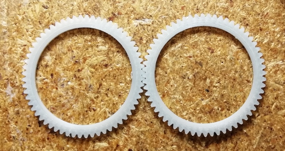

Én is kinyomtattam azt a 60 fogú 0.35 modulú 21.7 átmérőjű fogaskereket.
Nekem még 0.3 fúvókám se volt, így maradt a 0.4-es.
De azt mondtam neki, higgye azt, hogy ő most egy 0.2-es fúvóka. Ilyen lett az eredmény.
Én nagyon meglepődtem, hogy képes volt a 0.2-es vonalat kinyomtatni, igaz, hogy a pontosság valószínű nem a legtökéletesebb, mert el tud mozdulni a 0.4-es lukban a 0.2-es nyomtatás, de mint látszik, egész jól illeszkednek egymásba a fogak.
Béla, érdemes kinyomtatnod a 0.3-essel úgy, hogy azt mondod neki, 0.2-es a fúvóka. Lehet, hogy neked is jobb eredményt adna a mostanihoz képest is.
0,4-es fúvókát használok én is.
Most, csak ehhez cseréltem 0,3-ra.
Igazából, nem finomhangoltam semmit, csak átírtam a fúvóka méretét 0,3-ra.
Régebben sokat játszottam én is a mérettel a programban, valóban látványosan lehet "huncutkodni" a beírt értékkel.
(a 0,4-es fúvókánál, a 0,35 hozza nálam az optimálisat)
Most, valamiért ez...kimaradt.
Köszi az okosságot![#worship]
A 0,3 fúvókával, még 0,2 alá is mehetnél próbából. A 0,4-esnél már nem adott jobb eredményt, ha alámentem, inkább rosszabbat.
Majd számolj be!
Hát, nem semmi a kitartásod![#eljen][#taps]
Még annyit, hogy szoktam variálni a foghézaggal is, itt 5%-ra állítottam.
