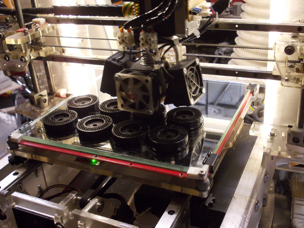

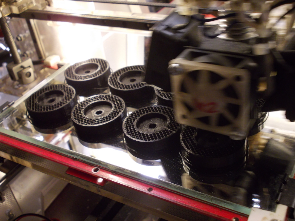

A kitöltés mindig a sarokból indul és 45 fokos irányban végigmegy az egész felületen. Mivel nincs nyílás, ezért nem kerülget semmit, folyamatosan megy át a szemben levő sarokig. Aztán két menetben körberajzolja a következő réteget és a "szomszéd" sarokból szintén 45°-os szögben végigmegy a felületen.
A szálvastagség mérésnél két dolog fordul elő: az egyik, hogy a tolómérővel simán pár századot össze lehet nyomni az anyagot, másfelől nem teljesen szabályos kör a keresztmetszet, ha ugyanott mérem különböző átmérők mentén akkor is van némi ingadozás. Ha a kettő összeadódik akkor már elég nagy eltérés mutatkozhat.
Egyébként a lap nyomtatása előtt (kb. 2 perccel)fejeztem be  egy forgató gomb nyomtatást ugyanezekkel a beállításokkal és tökéletesen sikerült.
Ezt videon látni igen de csere előt nem oldja meg a kazánbol a régi szin hossza benne marad össze zárva meg oldaná a kihuzást és a befűzés egyszere így aztán váltana a használati oldalra a szervo és csak annyi szint kell öblíteni ami a fúvóka kis hosszába marad...[#rolleyes]
Fejet amit használok abban a megmaradt anyag kb 100mm2 területen "fogy" ki belőle és utána már az új szín jön belőle. Ez 0,1-es réteg vastagságnál. Persze, ha nagyobb a rétegvastagság akkor előbb kitisztul.
