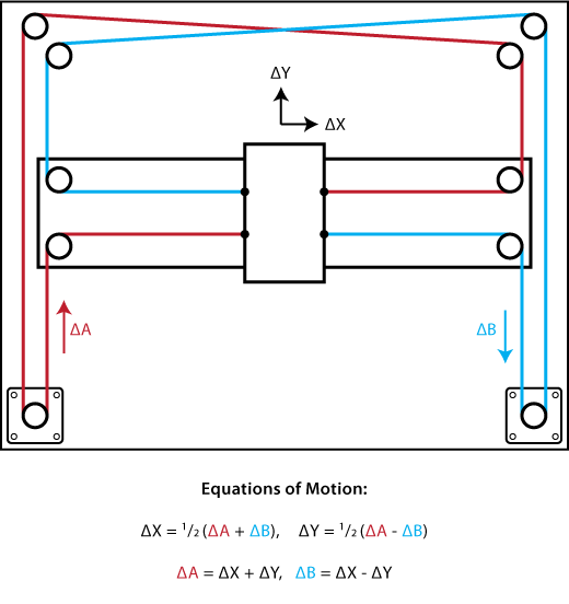

Igen, akár csak a CoreXY mechanikánál.
Ha a két motor egy irányba forog egyszerre akkor pl. X irányba mozog. Ha ellentétesen forognak, akkor Y irányba mozog.
Szóval ez egy nagyon egyszerű bináris algoritmus.
Természetesen orsónál ehhez az is kell, hogy az orsó osztóköre azonos legyen a menetemelkedéssel, ami itt úgy látom teljesül is.
ultimeker xy keresz mechanikája szinte ugyan ez ott szij van ...ezt átették asztalra ahol orso lett!

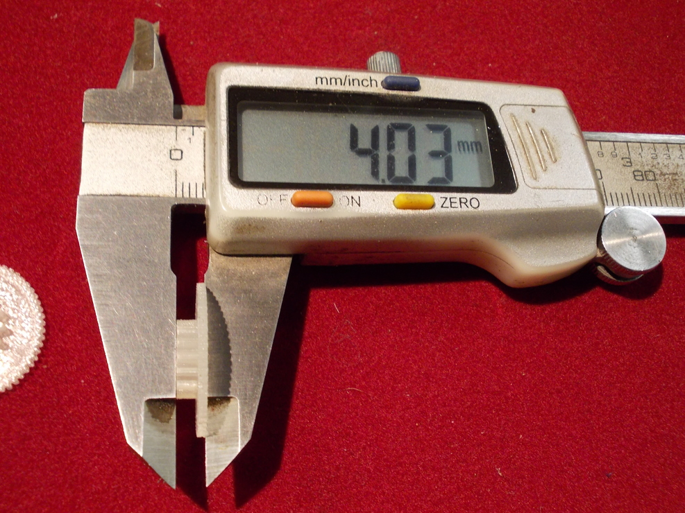

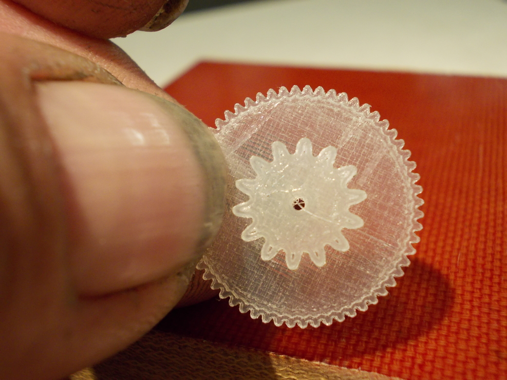

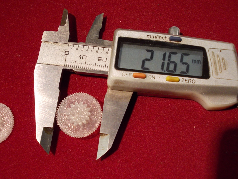

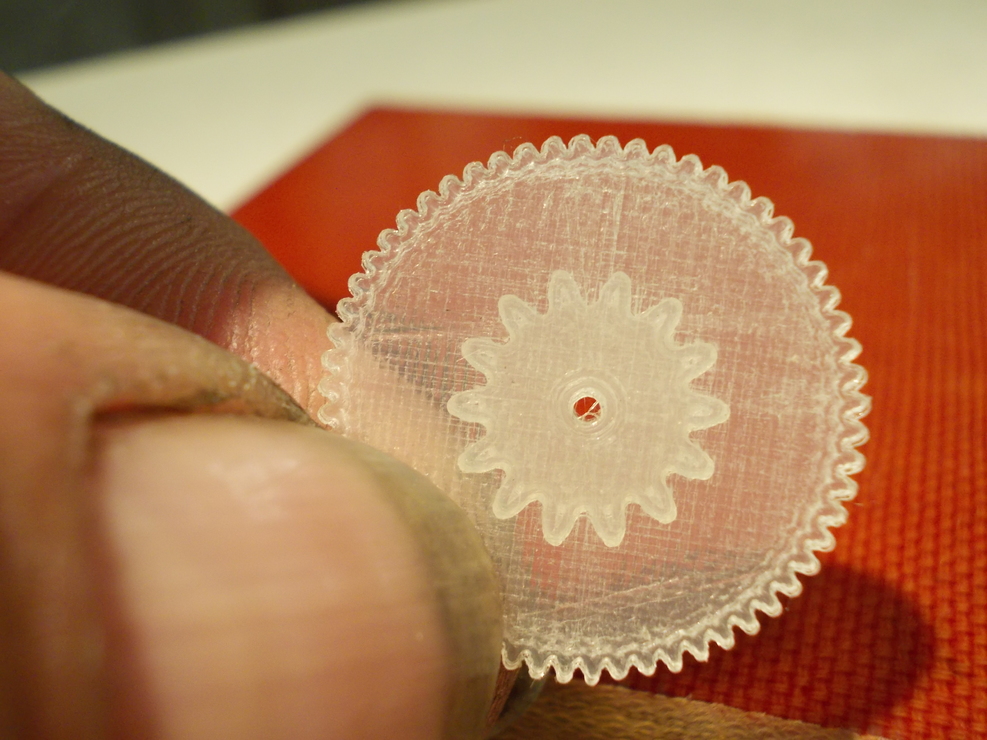

IdézA furat 1.5mm, a teljes átmérő 21.65mm. Teljes magassága 4mm.
Elég aprók a fogak, de talán...kivitelezhető lesz az én gépemen is.
Egy "próbanyomás"...
0,3-as fúvóka, PLA 210/60°C, 0,06 a réteg, 100% a kitöltés.

Ez a végleges, ennél jobb az én gépemen nem lesz. Csak a furatot kell "kaliberezni".:)

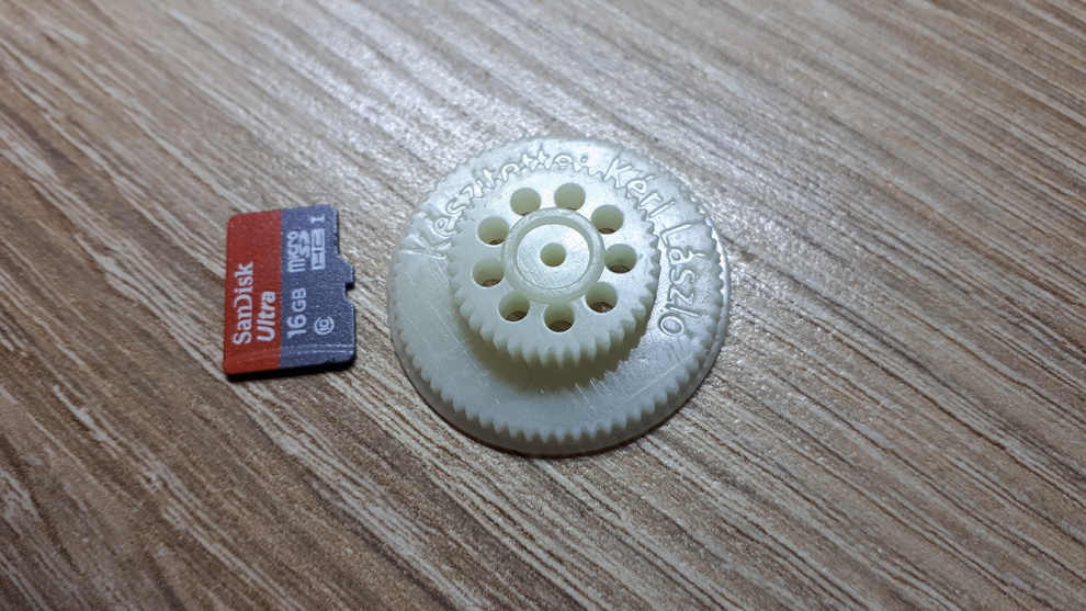

A neved bele sem nyomtattad? [#nyes]
Ez mondjuk gyantás nyomtató, de 0.2-es fúvókával 0.05mm-es rétegekben nyomtattam még egészen jó kúpfogaskerekeket, modellautó differenciál művébe.
Viszont 0.2-es fúvóka már tömény szívás.
Mehet a műanyag rolex gyártás...[#vigyor]
Majdnem
Ez egy régi kazettás magnóhoz van.
Kollégám meg akarta csinálni magának nosztalgiából, de 50$-t akartak kérni ezért a vacakért.
Nem gondoltam volna, de hibátlanul működik neki [#vigyor]

Szépek azok a fogak, nem lesz vele gond.
Bár kicsit kiszélesedtek, de ha befér a helyére akkor ez még szépen fut.
PLA meglepően strapabíró, hanem melegszik fel, akkor tartós.
