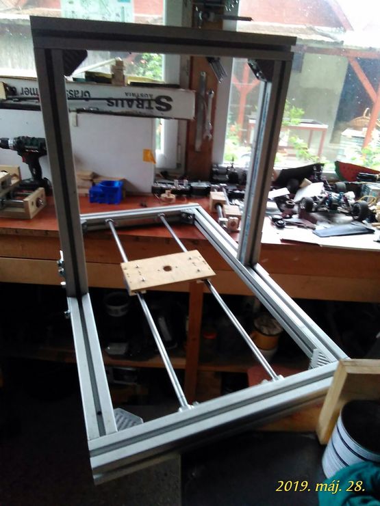

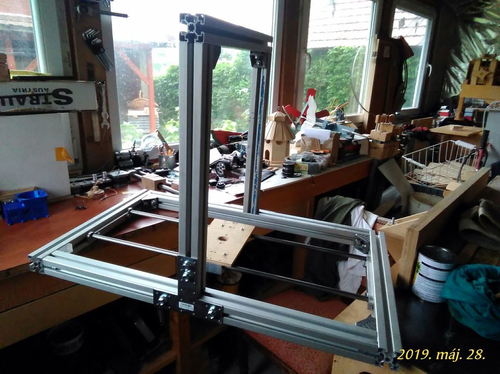

Köszi a választ, végig olvastam. Nem akarok spórolni, főleg mert nagy részét kapom a dolgoknak. Egy biztos az asztal csak y irányba mozog. A gép alapja egy fordított t betű, így azt nem mozgatom.
Az egy motoros megoldás eszembe sem jutott a z-hez, pedig az ősszel csináltam egy vastagoló gyalut. Ott is z-ben egyszerre mozognak az orsóim. Az orsók 10x2 lesznek egy bekezdéssel, mert az iparban ez van. Kb 550 mm hosszúak.
Van egy kisebb nema 23 motorom az szerintem elbír velük.

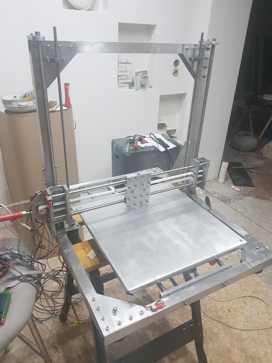

Egy olyan vegyeset. Ha kell nyomtasson, ha kell, akkor tudjon lézerezni. Persze miután cseréltem egységet.
Ez a kiinduló alap. A vegyesség miatt ekkora, meg van egy szobràsznak tanuló lányom és ha elindul nála az b..., akkor nincs megállás.
