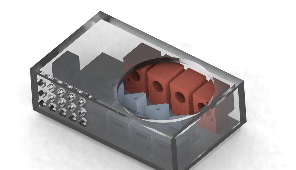

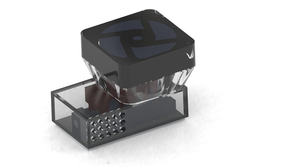

Nem biztos, hogy jó helyre teszem, de majd kiderül. A mellékelt képeken átható ventilátorházat szeretném kinyomtatni vállalkozó kedvű emberkével.Feltéve ha nem horror áron dolgozik. Meglesznek hozzá holnapra az stl fájlok is.
Ha lehetne, akkor a hétvégéig szeretném ha elkészülne. Egy prototípus hűtése lenne azt vagy beválik, vagy nem. Olyan kéz meleg levegőt kellene folyamatosan szállítani.
A többit privátba. Elvileg bent vannak az adataim.
