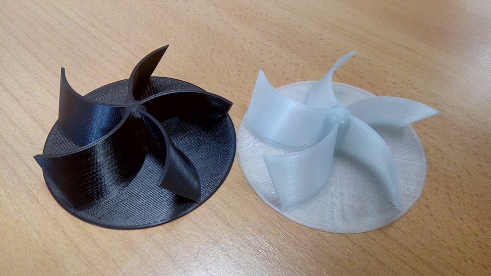

Mondjuk én sem értem mi lenne a gond a ciklonoddal, de csak annyit tennék hozzá, hogy ezek minél kisebb a porszemcse, annál nehezebben nehezebben szedik ki.
Az átmérő csökkentésével lehet gyorsítani a forgási sebességet ami javítja a szeparációt. Gyuribá szerintem erre utalt a második linkjével ahol a Hoover porszívóban sok kicsi ciklonnal oldotta meg, de az elsőnek legfeljebb a formája szebb kicsit az ívek miatt, a felépítése ugyan az.

Te most komolyan vetted és elkezdeted feketében nyomtatni? [#vigyor]
Persze[#eplus2]

Ugyan nem én lettem megszólítva, de nekem is van kifogásolni valóm. Egy kínai ciklonnal szerzett tapasztalatokra és az ahhoz mellékelt karakterisztikákra, tervezési üzemeltetés feltételekre alapozva.
Elsőnek a tapasztalatok: Egy Makita porszívó elé bekötve a vékonyabb falú a por tárolására szánt efényt a vákuum összeroppantotta... Szóval merevíteni kellett... A már merevített edényből meg a por jelentős részét is kiszívta mert túl nagy volt a légsebesség... Persze a kínai ciklon mellé meg is van adva milyen légsebesség mellett milyen hatásfokkal működik...
Ennél a nyomtatottnál számomra furcsa a járókerék lapátozása.. Előrehajló, csavart... de miért? Ilyen jellegű alkalmazásnál inkább radiális szokott lenni.
Számomra hiányzik egy elválasztó lap a járókerék és a ciklon között amin középen kellene lennie egy nyílásnak és egy csőnek ami valamennyire benyúlik a ciklonba... A gégecső megint nem jó megoldás mert nagymértékben rontja a légáramlást. Én inkább simafalú spirálozott csövet használnék...
Az én feltételezésem szerint pont azért működik valamennyire mert relatív kicsi a légsebesség különben mindet kinyomta a kimeneti csövén (az ventilátor hatásfoka is kellően rossz lehet). Persze az más kérdés, hogy mennyi port képes elszívni...

Nézd meg az STL-t(sepapator), mintha ott lenne az a lenyúló cső, és az elválasztó lap.
Na látod ez egy rendes kritika, mert így már tudom hogy mi nem tetszik. [#eljen]
De szerintem megvan minden amit említettél.
A méretezése lehet nem ideális.
Ez az előre hajló kompresszor hatékonyabb mint a sima axiális, bár lehetne még finomítani a turbók mintájára.

Szerintem ez egy radiális ventilátor lenne... Én még nem láttam egy elszivóban vagy porszívóban előrehajló lapátot... Szellőztető ventilátorként már igen. Ha radiális ventilátor lenne akkor még kellene rajta jócskán dolgozni.
Amúgy meg egy porszívó motor 24-48V ról hajtva nem fogyaszt többet és nem is hangosabb. Ellenben áramlástanilag jobban kitalált és tesztelt.
Turbót láttál már? Abban is előre hajló a lapát.
Keveréke a radiális és axiális ventilátornak.
Javítja a hatékonyságot, mert csökkenti a lapát szélén az örvénylést.
Igen, nyilván lehetne a végtelenségig reszelgetni, de gázturbinában is láttam már kevésbé kidolgozott kompresszort.
