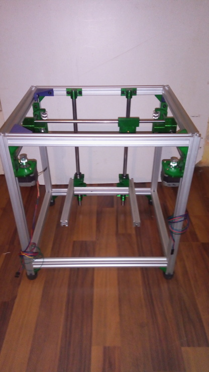

Már készül a nyomtatóm egy Hypercube Evo, csak kíváncsi voltam.

Eddig jól néz ki.
Sok sikert hozza!
Nem gondoltál arra hogy ne egy oldalon fogasd fel az asztalt, hanem két oldalon?
Másik észrevételem, hogy a sarok merevítőket szerintem majd cseréld alumíniumra. Bár én is nagy rajongója vagyok a nyomtatott alkatrészek minél szélesebb körű felhasználásának, de ezen az alkatrészen koncentrálódik a doboz derékszögessége ellen küzdő minden erő.
Persze működni fog így is, de kényelmesebb ha nem kell gyakran állítgatni.
2 sines rendszer (asztal) nem vált be mert vibráció alat beremeg alátámasztva is  3..4 meg vezetés kell min stabilitáshoz...
http://users.atw.hu/jeges2009/_private/3d_print/3D_MECH_02.jpg
Engemet is zavart az ultimaker-nél , hogy hátul két rúdon csúszkál, mert képest elől 1mm is mozogni.
Kapott elől a jobb sarkára egy rúgót, ami oldalirányban feszíti és egy rúdon  tud csúszkálni le-föl.
Nekem azóta jónak tűnik, mert az üveg súlya meg stabilan tartja függőlegesen.

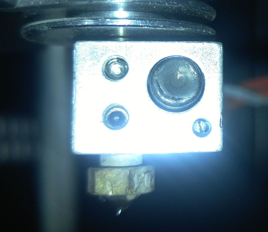

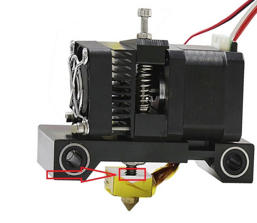

Egy olyan dologban kérném a segítségeteket hogy hol tudok tömítő pasztát venni az extruderemhez vagy mit használhatok az tömítésre? Ugyanis az olvadt filament szivárog....mikor már kellő mennyiség távozott a nem kívánt helyen lecseppen a munkadarabra....a csatolt képen látható csavarkötésnél szivárog. Mit tudok tenni?

Fehér teflon szalagot használok a menetekhez is illetve a fejet is avval tekerészem kőrbe, biztosabb és stabilabb mint ezek a szilikon szuttyok.

Erre van egy megoldás.
Először becsavarod a menetes szárat az alu házba, majd az alu házat megfogva óvatosan meghúzod a fúvókát. Vigyázni kell a meghúzás erejére, mert könnyen megszakadhat a menet.
Ha jól csinálod, akkor a sárgaréz fúvóka vége felveszi a menetes szár végének alakját, és nem fog ereszteni.
Szétszereléskor fordított sorrendben kell eljárni, a menetes szárat kell a legvégén eltávolítani.
Nekem is ez a módszerem.
Régebben teflon szalagoztam én is.
Végül is működött, de összességében komplikáltabb.
M6 nyak csövet koppanásig összekel tekerni a fúvókával ha rés van elszökik a műanyagod de dugulás is gyorsabban lesz ide betud szorulni a trutyi rendesen!
Még kontrázni is lehet (hernyo) ha meglazulna melegtől..
