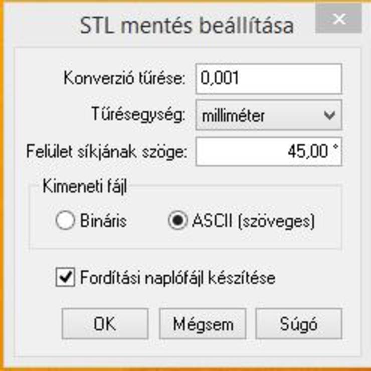

Autocad-ban megrajzolt és STL formátumba kiexportált alakzatot hogyan lehet körkörössé varázsolni?
Jelen pillanatban, ha megrajzolok egy hengert, akkor autocad-ban körkörösnek látszik, de a kiexportált henger, már sok kis sokszögből tevődik össze. [#nemtudom]
Tudod növelni a felbontását?
Az STL szerintem mindig sok kis háromszögből tevődik össze, csak ha kellően sok, akkor már nem látod.
Bár a mostani autocad-ekben nem vagyok otthon, de szerintem ugyan az mint az Inventornál.
Exportálásnál van egy konfigurálási lehetőség, ahol én felnyomtam minden részletességgel kapcsolatos paramétert a maximumra.
Devecz Miklós
Pont ez a kérdésem, hogyan lehetne növelni a felbontást.
Jelen pillanatban 64 sokszög/360°.
Ez már nagyon meglátszik nyomtatás után.
Devecz Miklós
Sajnos az exportálásnál már nincs lehetőség belenyúlni a kimenő fájl minőségébe.
Ez esetleg?
Sajnos az Autocadhez nem sok közöm van...
Devecz Miklós
Köszönöm. [#eljen]
Ez a megoldás!
