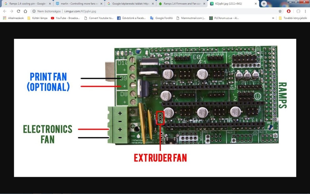

Van ezen a panelon egy ilyen csatlakozási lehetőség.
Hogy lehet ezt aktivá tenni? Hozzá lehet e rakni az extruder hűtéséhez? Erre be lehet e állítani, hogy ha a nozzle 50C-os akkor kapcsoljon be a venti?
A fej hűtő ventit a tápfeszel együtt kapcsoljuk.
Felesleges bonyolítani. Amíg használjuk annak kell a hűtés.
Ha nem használod akkor meg úgy is lekapcsolod.
De ha mindenáron ezt akarod akkor szoftverből valamelyik aux kimenetre ráteszel egy vezérlő parancsot, és a Gkód végén lekapcsoltatod, az elején meg indítod.

M106 s0...255 kapcsolja alap konfignol is....

M42-es parancs.
A kapcsolt kimenetre ráteszel egy BC301-es tranzisztort (nem tudom mik mennek manapság erre a célra), vagy bármilyen kapcsoló tranyót ami a kezed ügyébe esik, egy 2-300Ohm-os ellenállással a bázison, a venti + ágát fixre bekötöd, a negatív ágát negatívra a tranzisztoron keresztül.
Esetleg ugyan ez IRLZ44N FET-el, és 1K-s ellenállással a gate-en. Csak ez jóval nagyobb, és olyan teljesítménye van hogy az egész gépet kapcsolhatod vele [#vigyor]
