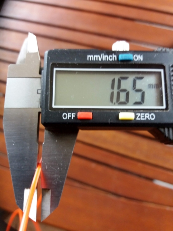

Eddig bárki kérdezte, dicsértem a Gembird PLA filamenteket. Ma reggel elkezdtem nyomtatni és mivel eddig nem volt vele probléma magára hagytam a gépet. Mikor 3 óra elteltével ránéztem, réteges, ronda tárgy nézett szembe velem. Elsőre nem tudtam mi lehet az oka, aztán eszembe jutott egy korábbi eset. Láss csodát, az 1.75 mm-es filament valamitől lefogyott. Kb. 5 m-t letekertem a spulniról, végig 1.64-1.66 mm közötti az átmérője. Ö.M.A.F! [#boxer]
De mi. . . az. . . hogy. . .Ö.M.A.F! ???
