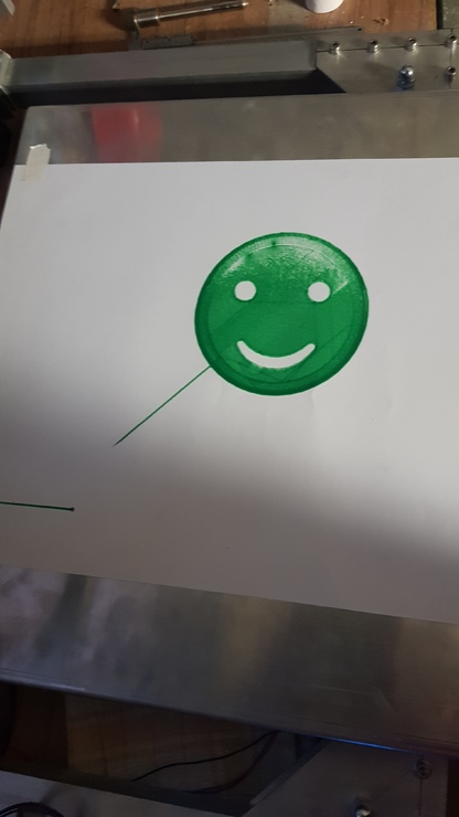

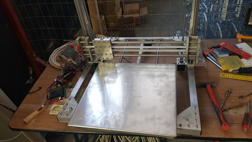

Ez sikerült össze hozni és egy kis filctollas rajzolást is
xt79ipd3
Az asztal innenső oldala magasabban van, mint a túlsó?
No, alakul ez![#eljen]
xhadp99yn
Tudom láttam de a szintező része nincs kész

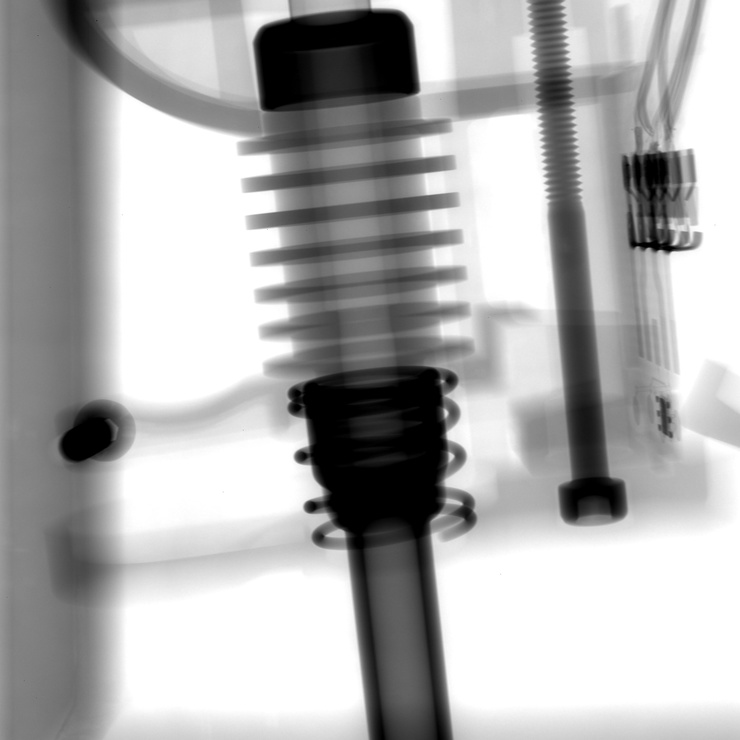

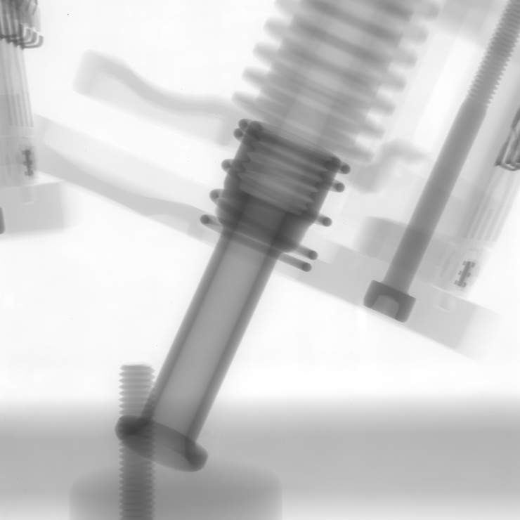

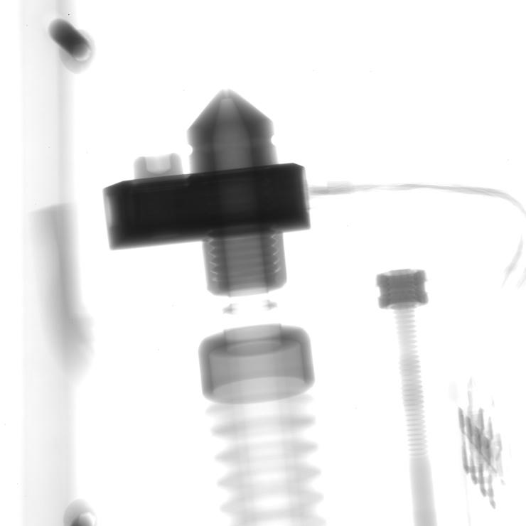

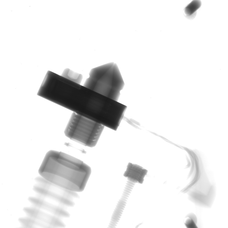

Mostanában sikerült játszani egy Ultimaker S5 nyomtatóval. Nagyon meglepődtem milyen szépen működik a fej és milyen egyenletes az adagolás még a pattogósabb kényes anyagoknál is. Egyedül csak a gyári ajánlott fejeket kellett használni. Hát belenéztem kicsit mi is van belül. Hátha valakit foglalkoztat rajtam kívül.
Dakota25
Joggal mondhatod bárkinek, hogy "Átlátok rajtad!".[#eljen]
