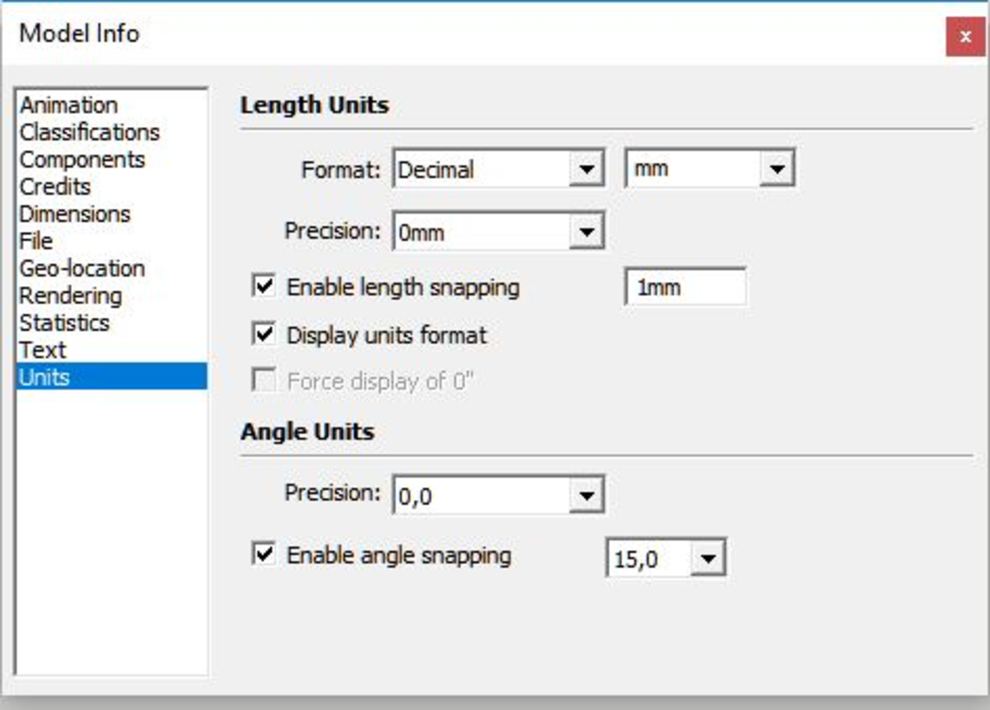

A beállításokban át kellene állattani a mértékegységet.
Wiew-Animation-Seting
2f428kduf
Köszönöm, azt hiszem elkezdem egyenként lefordítani az ablakokat.
