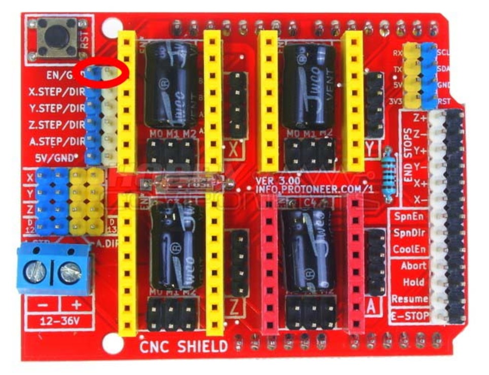

A motorokon van tartóáram?
Ha nincs, akkor próbáld meg képen bejelölt jumper-rel.

Úgy tűnik nincs, elég könnyen mozgathatók. Kipróbálom a jumperrel. Köszi az ötletet! Előbb utóbb csak életre kel![#csodalk]
