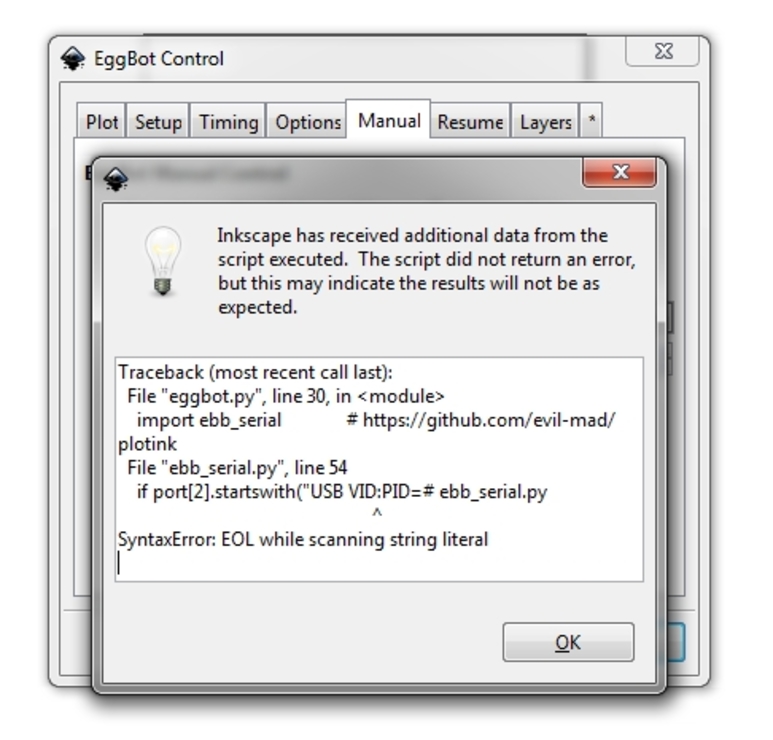

Ha az arduinod kinai klón, akkor nem jól detektálja az USB-t.
Ki kell cserélni a VID:PID -et tartalmazó sort az ebb_serial.py-ben arra, amit az eszköz kezelőben látsz. Nálam ezzel detektálja jól(nekem is kínai van):
for port in comPortsList:
#if port[2].startswith("USB VID:PID=04D8:FD92"): <- eredeti, kikommentezve
if port[2].startswith("USB VID:PID=1A86:7523"):
Hogy mennyi impulzust kapjon a motorvezérlő azt hol állítod be?

Most máűr biztos, hogy az USB porttal van a baja. Átírtam az általad javasolt VID/PID értéket és azóta más hibaüzenet jelenik meg az Inkscape-ben:
