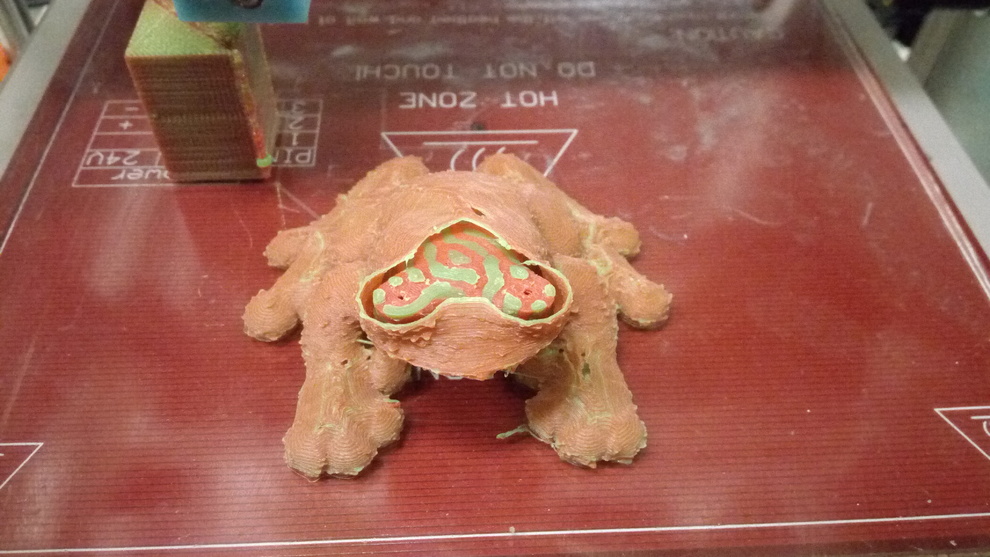

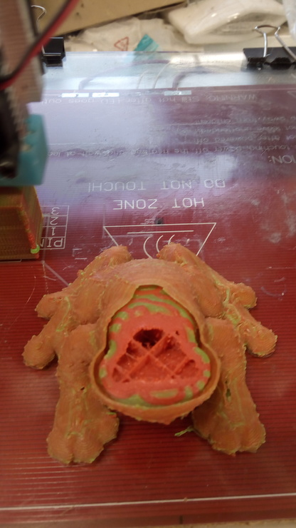

9 órányi nyomtatás után eldugult a fej.
Ez lett a vége.

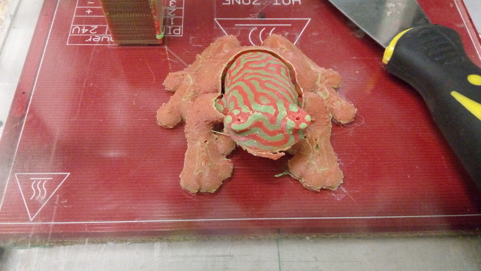

Ha már így alakult akkor nyissuk ki.

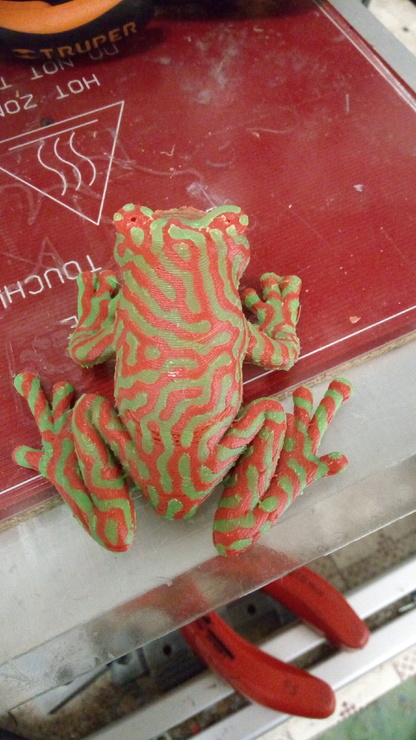

Végeredmény.
Nem lett a legjobb. De másodiknak elfogadható.
Huuu...mekkora agya van a békának....
