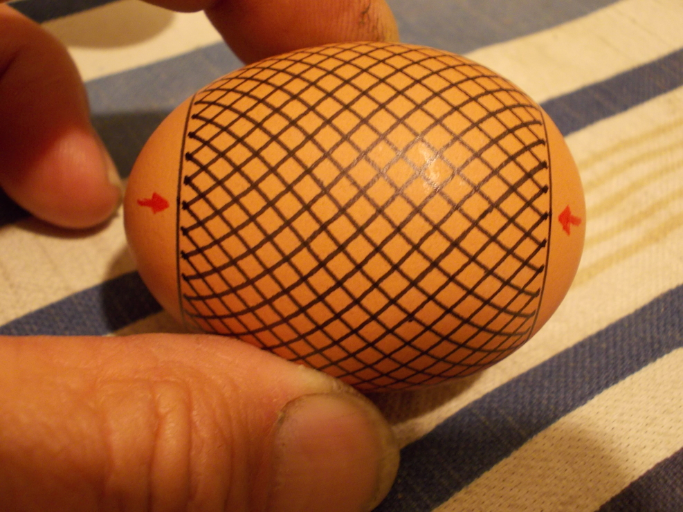

Úgy látom, passzolnak/fedik egymást a kezdő,és végpontok.[#wink]
