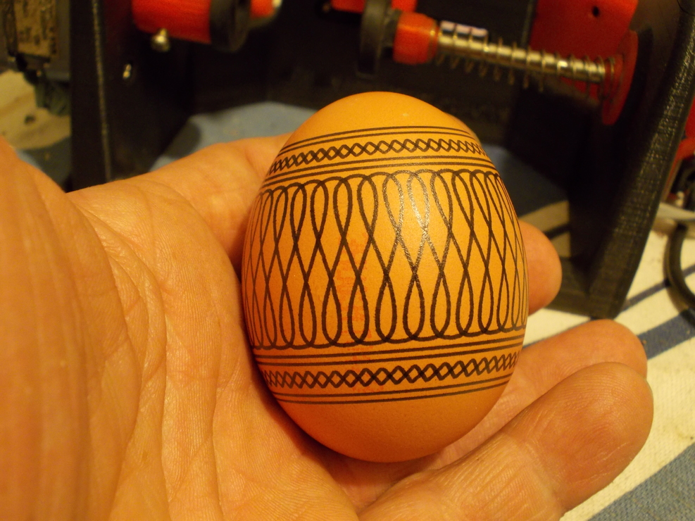

Meghatározni a tojás perdületi nyomatékát, és optimalizálni a filctoll hegy átmérő felére, meg a PLA mechanika merev(telen)ségére a tojás minta rajzolási sebességet [#nyes]
Viszont itt már bejön a képbe, hogy kifújt tojással jobb dolgozni, mert kisebb az inercia, és így a filctolból szivárgó oldószerek sem mérgezik meg a főt tojást.
Mehet gyorsabban, mint ahogy...megy is.:)
Mindkét "sebességet" tudom állítani, a már említett step/s dimenzióban.
Tegnap még "finomítottam" rajtuk, -vagy inkább játszottam velük- keresve a határokat a nyomtatóból bontott korszerűtlen motorokra,és a nyomtatott mechanikára vonatkoztatva.
800-850 step/s-nál, még szépen -rezgés mentesen vezetve a tollat- rajzol vonalat, ívet egyaránt.
A G0 "utazósebességet" 1400-1500 step/s-nál, még stabilan, lépésvesztés nélkül tudja.(feljebb nem mentem, itt már igencsak "csapkod" a toll vége a levegőben):)
A képen látható mintázat rajzolása, kb. 2 perc ezekkel a sebességekkel.
Az 1400-1500 step/s G0 még mindig kevesebb, mint fél motor fordulat másodpercenként. Pöröghetne az a tojás még sokkal jobban is.[#vigyor2]
Nem kell jobban pörögnie!
Még...kirepül a tartópofák közül.[#nyes]
Komolyra fordítva, hidd el...elég annyi.[#kacsint]

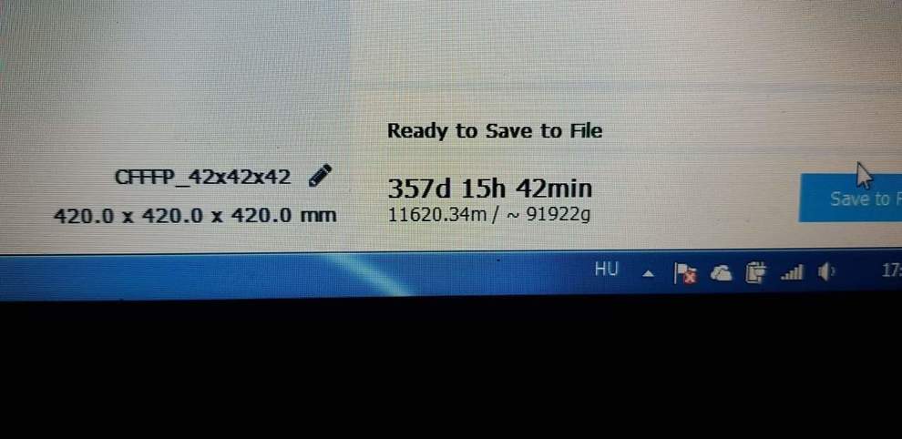

Csak kiváncsiságból csináltam egy 42x42x42cm es kockát és ez lett a szeletelés eredménye
szerintetek ez mennyire valós ???
Tömör kockára nem rossz.
Betonból hamarabb kész.
xhadp99yn
majdnem 1 évig nyomtatná ?
Több is lesz/lenne az egy évnél.[#smile]
Köztudottan, nem állnak a helyzet magaslatán ezek a munkaidő kalkulátorok, sem a Cura-ban, sem a Slic3r-ben.
Tíz óránként, kb. egy, vagy inkább másfél órát még...tegyél hozzá.
Egy kis matek. :)
A kocka térfogata: 420*420*420=74088000 mm3
0,4 mm-es fúvóka keresztmetszeti területe: 0,2*0,2*3,14=0,1256 mm2
Így a szálhossz (nem a filamenté, hanem ami a fúvókán kijön): 74088000/0,1256=589872612 mm=kb. 590km.
A 358 nap=8592 óra=515520 perc=30931200 mp.
Az extruder sebessége: 589872612/30931200=19 mm/sec.
Ez elméletben is elég lassú, mert gyakorlatban simán lehet 50-80 mm/sec tempóval nyomtatni. És nem vettük figyelembe az üresjáratokat, ami még egy ilyen tömör testnél is rétegenként előjön: először egy-két-több vonallal körülrajzolja a réteget, majd esetleg átballag a szemközti oldalra és ott kezdi a kitöltést.
De az egész csak elmélet, nem hiszem, hogy bármely nyomtató mechanikája vagy elektronikája meghibásodás, elhasználódás nélkül kibírná ezt. A kemény gumi görgők és extruder bordás kerekek biztosan nem. A filamentet is éjjel-nappal cserélgetni kéne. Szóval jópofa elmélkedés de nem sok alapja van.
