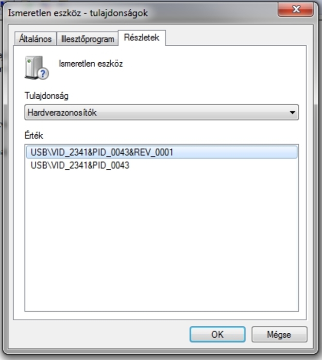

Az eszközkezelőben van egy "ismeretlen" eszköz, arra viszont ezt írja ki:

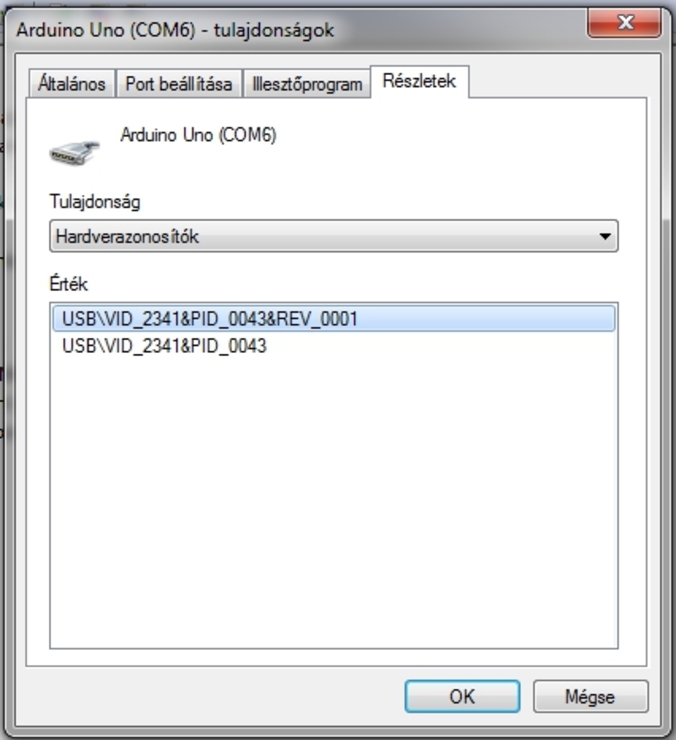

Az Arduino IDE (tehát ha elindítod az Arduino szoftvert) kommunikál az eszközzel?
Fel van telepítve a kinai USB vezérlő? (CH340 driver)
Az eszközkezelőben USB portként kell látszania, ennek a tulajdonságaiban kell megnézni a VID:PID értéket.
Az eggbot (korábbi beírásod) szintaktikai hibát talált, valamit nem jól írtál be.
Letöröltem minden eddigi próbálkozást (még az Inkscape-t is) és újratelepítettem. A helyzet jobb, de változatlan. Az eszközkezelő "látja" az Arduino-t, szerinte a 6. porton van és rendben működik. Az eszközkezelőben a VID:PID 2341 és 0043. Ilyen számokat még nem írt senki... Beírtam az EBB_SERIAL.PY-be nem lett lett jobb.
A VID:PID-ről korábban azt írtad:
"Ugyanezt az értéket át kell írni az eggbot_scanwin32.py-ben is."

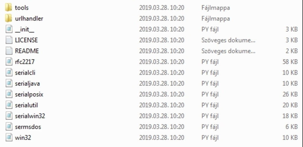

Valami árulás van, nálam nincs ilyen fájl. (WIN7-em van, ha ez számít).
Az árulás esetleg abban lehet, hogy több verziót teszteltem én is, és vannak eltérések. Otthonról max átdobom a zippelt verziót. A scanwin32 ha jól emlékszek, a serial könyvtárban van, de ez csak sejtés, most nincs előttem
Nekem ilyenek vannak benne.
win7..8..10 nincs ilesztő CH340 hez ezt telepiteni kell...
Telepítettem, semmi változás. [#szomoru1]
