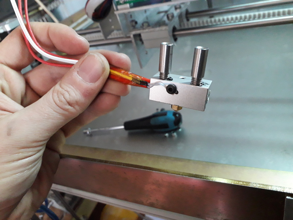

Köszönöm kérek közeli képet is.

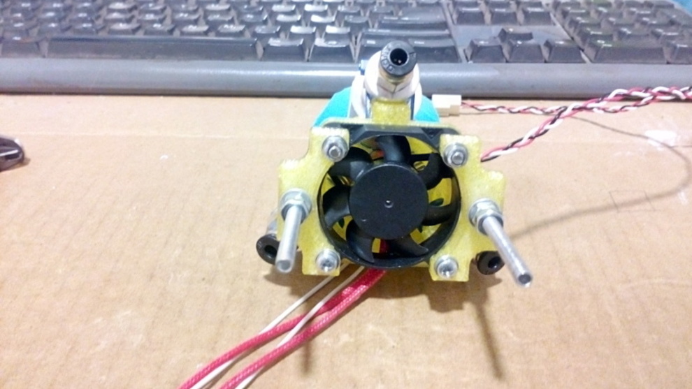

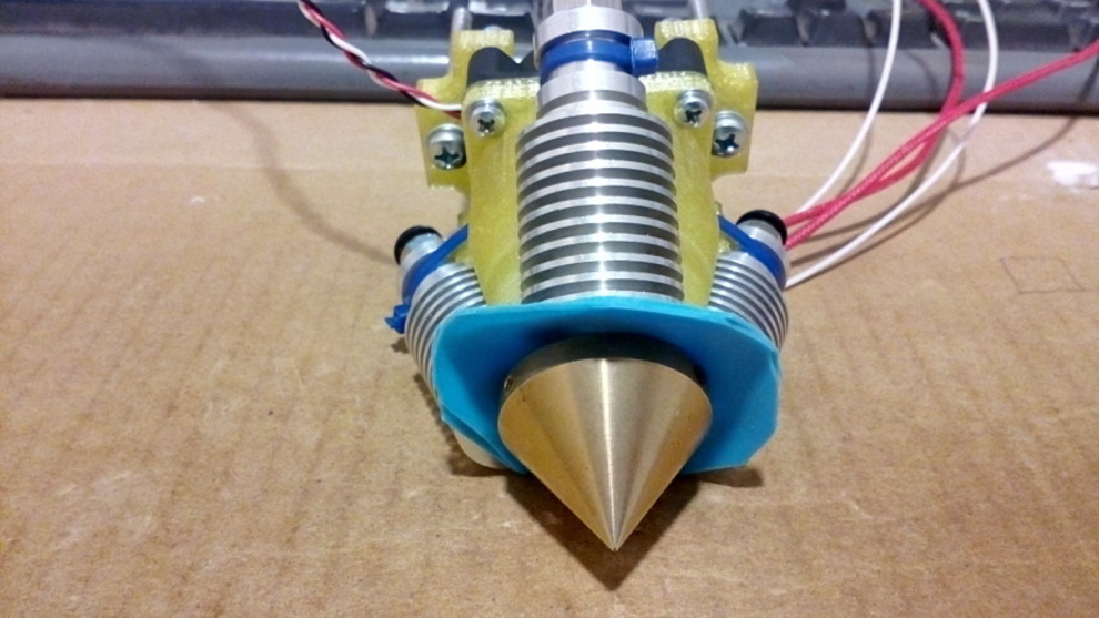

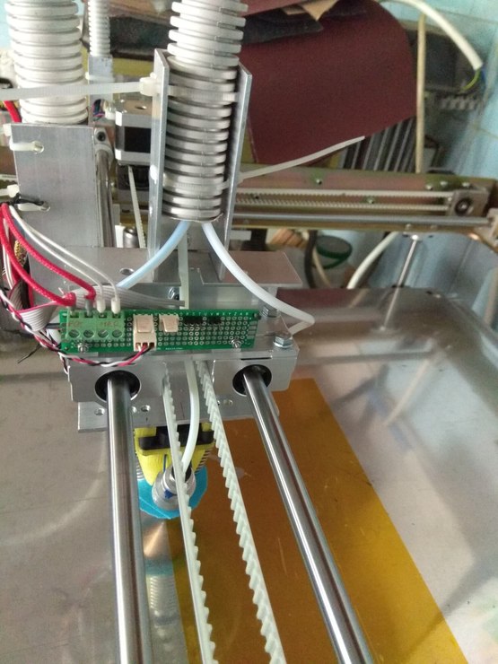

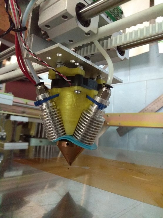

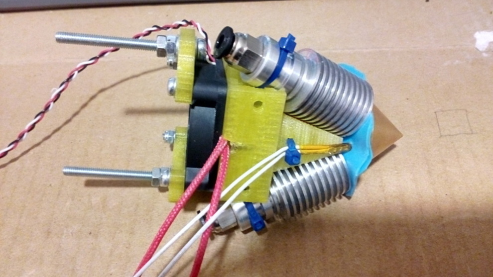

Képek a diamond fejről.
Ja igen, és a Z irányból is nagyon sok helyet elvesz.
xmkwac9

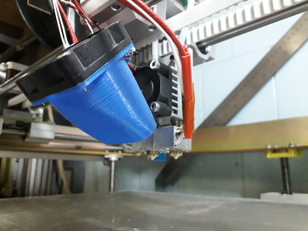

Nemrég egy 2in1 (cyclops) fejet alakítottam át két külön fejjé és azzal kísérletezem, de azzal sem sikerült szépen két színnel nyomtatni egyszerre. Külön-külön szépen nyomtatott két színnel.
Köszönöm a képeket.
