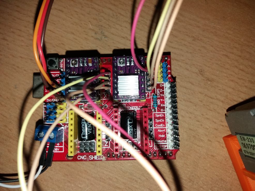

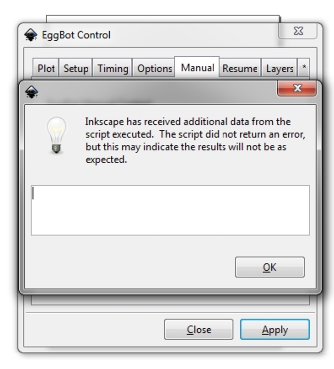

Sziasztok! Végre sikerült összedrótoznom a tojáspingáló masinát. Ám továbbra is hálás lennék, ha valaki Bpesten vagy környékén segítene feléleszteni. Ugyanis legjobb tudásom és Morvai Feri útmutatása alapján jártam el, ennek ellenére meg sem nyikkannak a motorok. Az USB kábelt rádugva a szervó egy kicsit zizeg aztán semmi. Amikor az Inkscape-ben próbálom manuálisan állítani bármelyik motort vagy a szervót, csak egy figyelmeztető ablak ugrik fel, hogy hiba ugyan nincs, de lehet, hogy nem az történik mint amit szeretnék. És valóban, igazából semmi sem történik, vagy legalábbis nincs látható eredménye. Gőzöm sincs hol lehet a hiba, az Arduino/CNC shield környékén, vagy már az Inkscape beépülőnél.

Ha jól emlékszem, UNO + Shield V3 amivel próbálkozol?[#nemtudom]

Az UNO biztos, a CNC shield is, de hogy V3-e? [#nemtudom]
Én, V3-nak látom.
Van program feltöltve(EggDuino) az UNO-ban?
Szerintem, üres.
