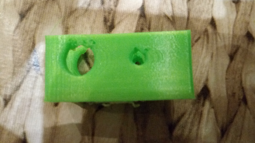

Érdekesség képen
TPU-val nyomtattam
- fej (direkt) 220C
- asztal 50c
Régi PLA-ra tervezett alkatrészt nyomiztam ki. Lassú első réteg.
Rectract beállítást leszámítva nyomtatási, tapadási probléma nem volt. De  a filament a dobról nem akar lejönni inkább nyúlik. Erre valami ötlet?
