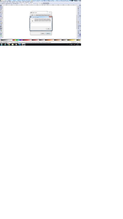

Túl vagyok rajta.
Ezt szokta kiírni.
morvfer7
Semmit nem látok rajta, de küldök egy ebb_serial.py filet e-mailben, írasd felül a meglevőt.

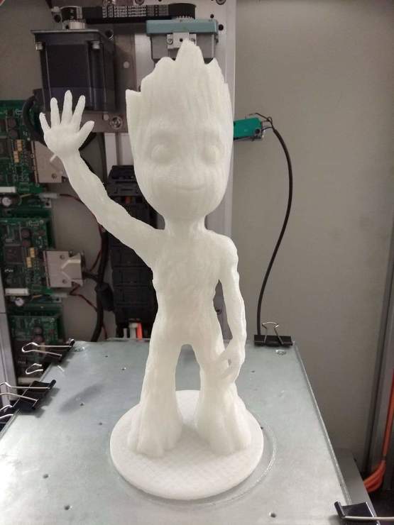

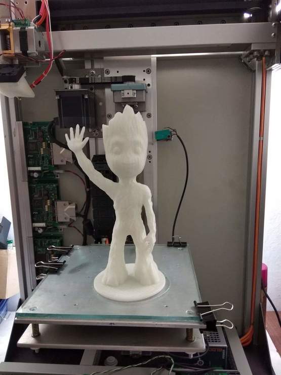

Reggel így fogadott a nyomtattó!
220mm magas lett.

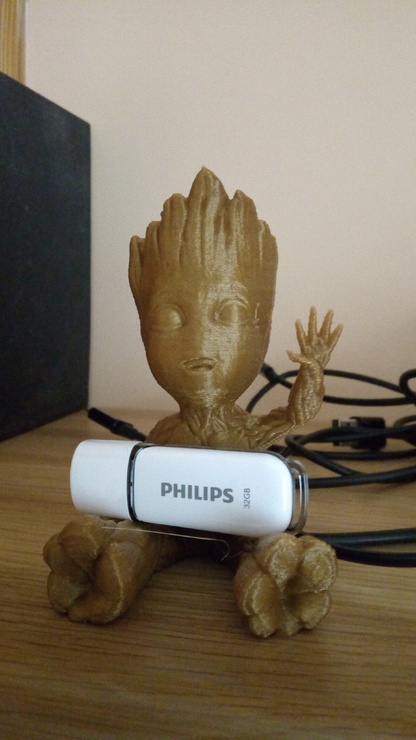

Lehet akár egy virágtartó is. Baby Groot

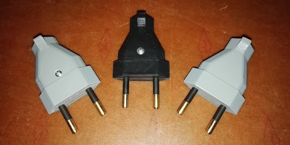

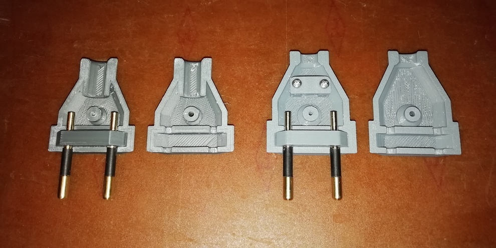

Volt egy pár törött hálózati dugójú berendezés (állólámpa) ami csak bizonyos szögben érintkezett, megelégeltem. Meg nincs a próbákhoz se kéznél hálózati kábel, amikor kellene, sose találok.
Gondoltam megpróbálok már nyomtatni. Reményen felül sikerült, akár ragasztott kivitelben is rá tudom tenni a drót végére, és erősen hasonlít a gyárihoz.
Inkább csak úgy kihívásként csináltam. ABS-t egész jól össze lehet ragasztani acetonnal.
