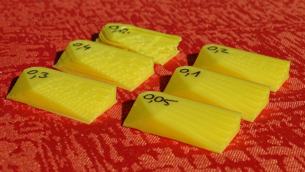

Eddig nem próbáltam. De őszintén szólva a 0,06 és a 0,1 mm rétegvastagság között sem találtam különbséget még nagyítóval sem. Talán ha valami enyhe lejtőt nyomtatnék azon jobban látszanának a "rétegvonalak" mint a térképeken.

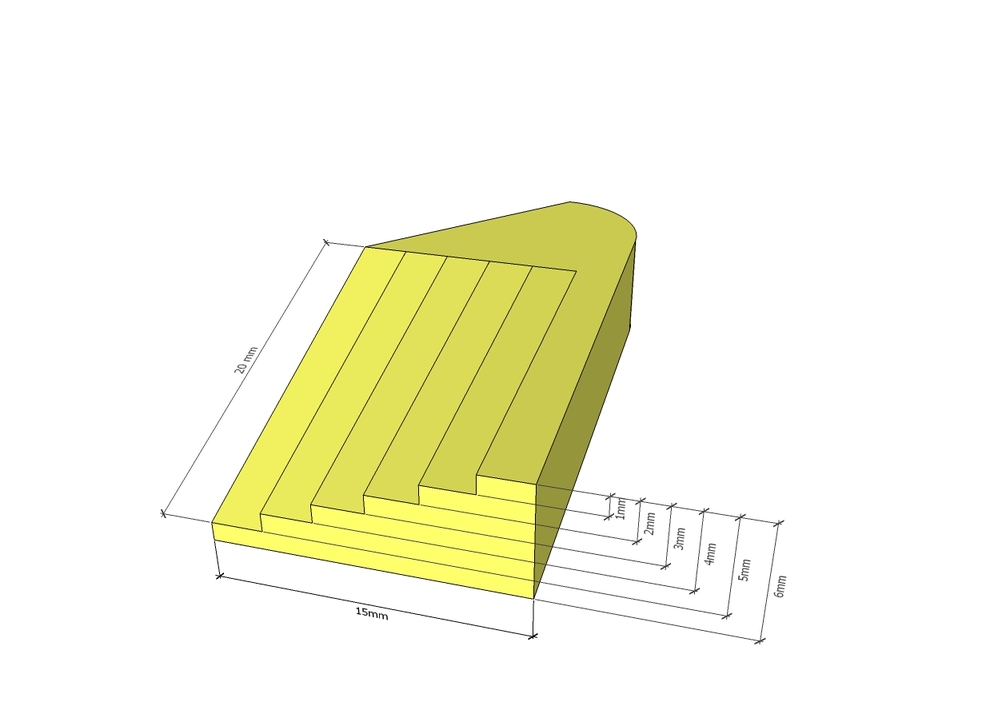

Lehet, hogy rajzolok egy 1:10 vagy 1:20 éket és kinyomtatom különböző rétegvastagsággal, hogy mi történik.
Valószínű, igazad van.
De azért...kipróbálhatnád.:)

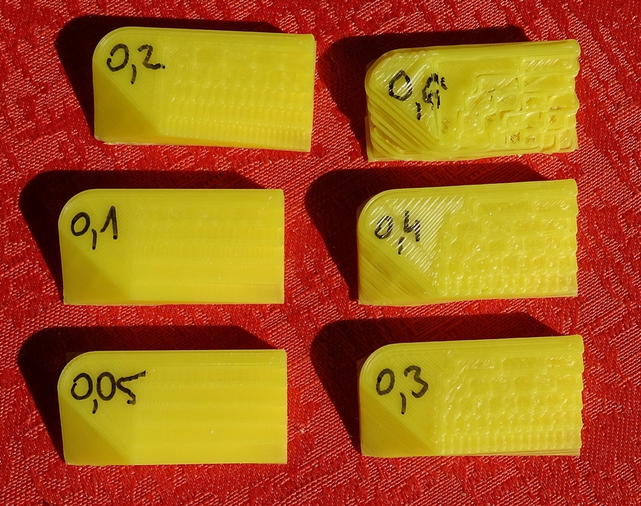

Részeredmény már van. Csináltam egy változó lejtésű részekből álló "valamit". A 0,6 0,4 0,3 0,2 rétegvastagság már kész, ezek gyorsan mentek. A 0,6 mm teljesen használhatatlan, a 0,4 elég durva és némi rétegelválás is van benne. 0,3 mm-től már egész jó, de nagyon látszanak a "lejtőkön a lépcsők. Megpróbálom még a 0,1 és a 0,05 mm-t.
Lejjebb nincs értelme lemenni, szerintem az Ender 3 váztól nem kell többet elvárni. Ha mind a 6 darab elkészül lefotózom. Addig is a test:

Megvártam, míg kisüt a Nap, hátha jobb fotót tudok lőni a próbálkozásaimról. De nem. :(
Élőben sokkal jobban látszik a különbség főleg a finomabb felbontásoknál.
Köszi![#eljen]
Ezek szerint, nem írtam nagyon nagy hülyeséget lentebb.
