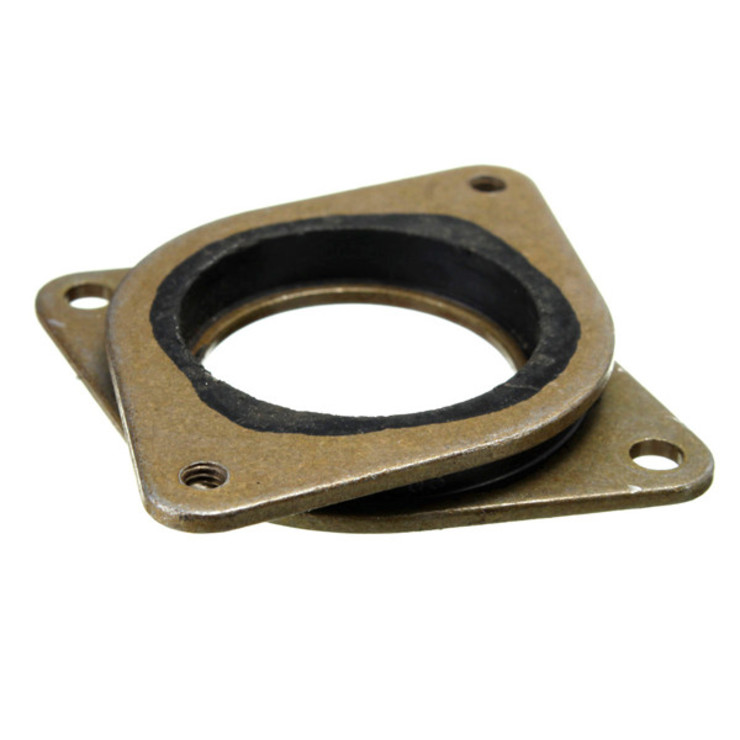

Sziasztok! Véleményetekre lenne szükségem ami használaton alapul. Damper-t és Smoother-t érdemes a gépre mókolni? Nekem Anet A6-om van és csendesíteni, simítani szeretném a nyomtatást.

Könnyebb ha váltasz Trinamic nem kell annyit vesződni az átalakítással![#vigyor]
Ha gumit raksz a váz és motor közé az csökkenti a váznak átadott motor rezonanciát és így a hanghatásokat, de növeli a gép rugalmasságát, ami a minőségen tuti nem javít, legfeljebb egyes fordulatokon.
Egy jó motormeghajtóval, pedig eleve nem lesz zajos a motor.

Cree; úgy érted cseréljem le az egész alaplapot?
csak a motor vezérlőket Trinamic
tmc2130
kbsnemh57
Integrált vezérlős a lap. Hogyan lehet ezt kivitelezni csere nélkül?
Ott az egészet vezérlőt tudod csak hisz egyértelmű!
Foglalalatos vezérlőböl nagy a választék...

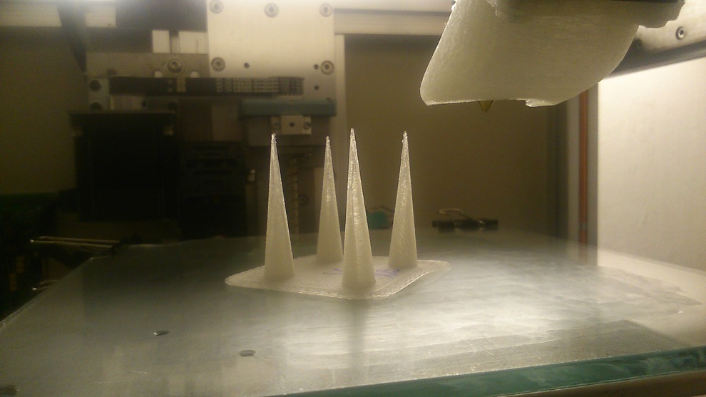

Gondoltam én is csinálok egy ilyet teszt nyomtatást.
Elsőre szerintem egész jó lett.
Nyomtatási sebesség 60mm/s
Külső kerület 60mm/s
Kitöltési 100mm/s
Ki milyen Sebességgel csinálja?
